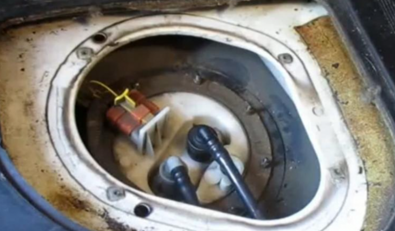

questi sono gli attacchi sul serbatoio dove viene prelevato e rimmesso nel serbatoio il gasolio sul 244.
come vedi fascette non ce ne sono e sono attacchi rapidi che a per quanto ne so io non ho mai sentito di rotture in merito.
Per quanto concerne invece il tuo comportamento in autostrada, credo tu abbia fatto come avrei fatto anche io... in quelle situzione è meglio starci il meno possibile.
