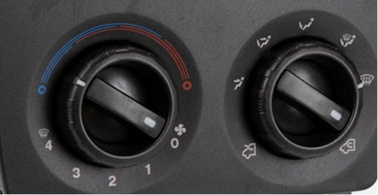

Buongiorno, ho un motorhome su Ducato X250 del 2010. La manopola dell'aria calda-fredda si è bloccata. Gira solo verso l'aria calda mentre si blocca se vado verso l'aria fredda. Il meccanico dice che è un lavoraccio e bisogna cambiare tutto il gruppo. Mi sembra strano che non si possa sbloccarla. A qualcuno è capitato una cosa simile? E come l'ha risolta? Grazie a tutti.

Ormai nessuno più fa la chiusura della caldaia sulla parte liquido di raffreddamento, ma usano una patella per chiudere l'aria in ingresso fallo scambiatore di calore
Molto probabilmente, visto che è un mh, qualcuno ha messo mano e c'è qualcosa che impedisce Ela patella di muoversi
Confermo che c'è da smontare tutto il cruscotto, altro non si può fare
Mettiti il cuore in pace e ringrazia che hai trovato qualcuno che mette mano su un mh

È un climatizzatore? Manuale o automatico?
oppure è solo riscaldamento senza climatizzatore?
Non conosco il ducato ma spesso c'è da smontare tutto il cruscotto anche su mezzi normali
Si blocca proprio la manopola meccanicamente oppure fa tutta la corsa? A me sembra di vedere che la manopola è quasi tutta dalla parte fredda visivamente
La mascherina anteriore è stata smontata? Ha il filo?
Se fosse un climatizzatore automatico avebbe un potenziometro per la temperatura e dei servomotori che aprono chiudono lo sportello aria fredda calda, viceversa potrebbe avere i rubinetti visto che è del 2010
Il mio (daily) del 2014 ha il clima automatico e i servomotori su tutto, uno è guasto e non controlla più caldo/freddo, dovrò smontare tutto il cruscotto per cambiarlo e smontare anche il gruppo perchè il servomotore è dietro
più che altro è la manodopera che incide, a mio parere il gruppo si ripara, se non è la corda (se la ha)

È un climatizzatore? Manuale o automatico? oppure è solo riscaldamento senza climatizzatore? Non conosco il ducato ma spesso c'è da smontare tutto il cruscotto anche su mezzi normali Si blocca proprio la manopola meccanicamente
oppure fa tutta la corsa? A me sembra di vedere che la manopola è quasi tutta dalla parte fredda visivamente La mascherina anteriore è stata smontata? Ha il filo? Se fosse un climatizzatore automatico avebbe un potenziometro per la temperatura e dei servomotori che aprono chiudono lo sportello aria fredda calda, viceversa potrebbe avere i rubinetti visto che è del 2010 Il mio (daily) del 2014 ha il clima automatico e i servomotori su tutto, uno è guasto e non controlla più caldo/freddo, dovrò smontare tutto il cruscotto per cambiarlo e smontare anche il gruppo perchè il servomotore è dietro più che altro è la manodopera che incide, a mio parere il gruppo si ripara, se non è la corda (se la ha)
Non è climatizzatore, è solo aria fredda e calda di serie. La foto non è il mio caso. La mia manopola si ferma esattamente nel centro e si gira solo a destra.
