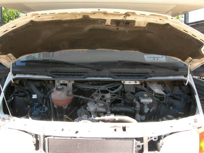

Ringrazio veramente tutti per i preziosi interventi e consigli.
Aggiungo alcune informazioni non presenti all'inizio,
il Camper è un Ford Elnagh del 1999
ha il pannello solare ma d'inverno resta fermo molti mesi, al coperto e con temperature basse, così le batterie Motore e Seervizi scendono.
Sicuramente le acquisterò entrambe nuove entro il mese di Luglio, non voglio rischiare problemi in ferie d'agosto.
sulla Sx vano B.M. sulla Dx vano B.S.
In merito all'acquisto della Batteria Servizi, ho richiesto ad un rivenditore, del quale non ho motivo di dubitare su serietà e professionalità,
la batteria da 100 A del tipo AGM e lui mi ha consigliato una batteria acido da 100 A di elevata qualità, motivando ciò perchè il caricabatteria del camper è molto vecchio
e perche lo spazio nel vano è esiguo (32 cm x 18 cm è il mio vano). Io però non sono molto convinto. Cosa ne pensate?
Grazie a Tuttti.
