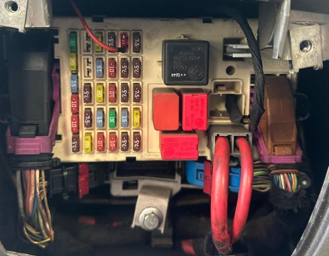

Ciao, nel mio del 2011 nella foto del LUM il porta fusibili è un po diverso ed è f44 da 20 A  ,credo che nel tuo sia partendo da sotto seconda fila ultimo  lato dx (gurdando la foto),prova a controllarlo con il tester.

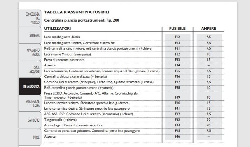

Ho un Citroen Jumper anno 2010 (Van) sto avendo un problema a un indicatore di direzione, gli altri funzionano tutti, ho smontato il faro, lampadina OK, battuto i fili dal connettore ai contatti lampadina ed è OK, ho quasi paura a immaginare dove sia il problema e fra 20gg dovrei fare la revisione periodica, che con le nuove norme e OBDII collegata credo che non passi cosi :(

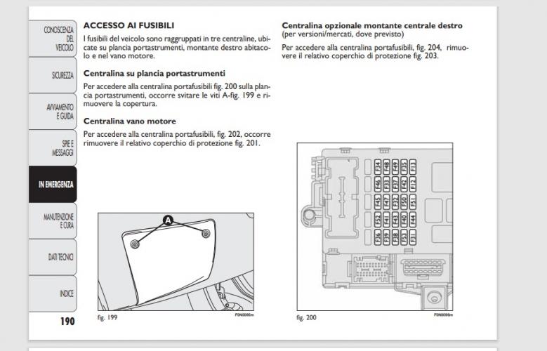

Volevo trovare il fusibile o i fusbili che siano, a libretto di da una posizione F34 ma non sulla fusibiliera solita, lato sx del volante, ma sul "montante centrale passeggero" ho gia smontato quella parte di plastica e li sotto non c'è nulla, ora qua leggo che sarebbe per le versioni mercato o speciali, poi ho cercato in rete e sembra che il Jumper sia uscito un po di anni in un modo e altri in un altro, ci sarebbe anche un misteriosa fusibiliera dietro il vano portaoggetti?
fatto sta che il fubile delle frecce non si trova :( anche su questo schema non è indicato infatti, qualcusa sa svelare il mistero?
