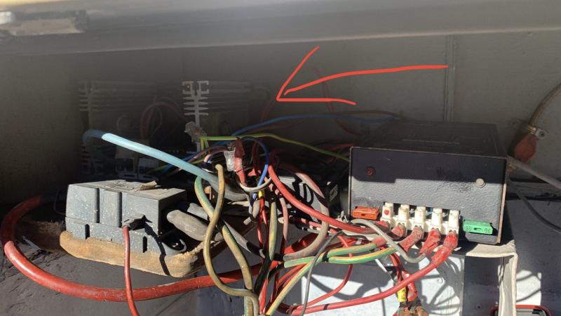

Oggi ho passato la giornata a cercare di capire come funziona l'impianto elettrico... che casino!!

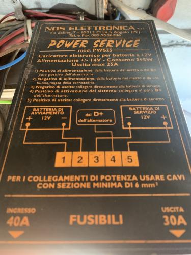

Ho trovato questo bellissimo aggeggino nel gavone delle batterie di servizio! Come posso capire se carica ancora per bene? La ventola gira e le spie si accendono... qualche consiglio?

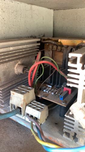

Accanto a lui invece ho trovato questo marchingegno misterioso... qualcuno sa dirmi cos'è?? La foto è poco chiara ma non sono riuscito a fare di meglio... è immerso in una matassa di cavi come si vede dalla seconda foto...
...e per finire il mistero dei misteri... questo interruttore posto dentro al cofano, sopra la batteria di avviamento, che sembra essere a capo di tutto ma davvero non riesco a capire la logica del suo funzionamento. Ha 3 posizioni, quando lo metto verso sinistra parte il caricabatterie che vi ho mostrato nella prima foto, quando lo metto al centro sembra che faccia qualcosa con i pannelli solari mentre a destra non sembra far nulla. Subito pensavo fosse un commutatore per decidere se la batteria di servizio dovesse essere caricata dal caricabatterie o dai pannelli solari ma poi non ci ho più capito nulla... che casino ragazzi! Questo mezzo è davvero stato maltrattato!!
Che ne dite?
HEEEELP!!

ho un Marostica, un po meno datato, vedendo il tuo pannello di controllo, direi che è molto semplice e intuitivo, devi solamente provare le varie utenze, ed escluderle con l’interruttore dedicato, ti aiuti con un multimetro semmai
Ciao Hecktor! Avendo un Marostica simile al mio mi sai dire da quanto devono essere i vari fusibili sul pannello di controllo? Quelli che ho trovato io inseriti mi sa che sono un po' a caso...

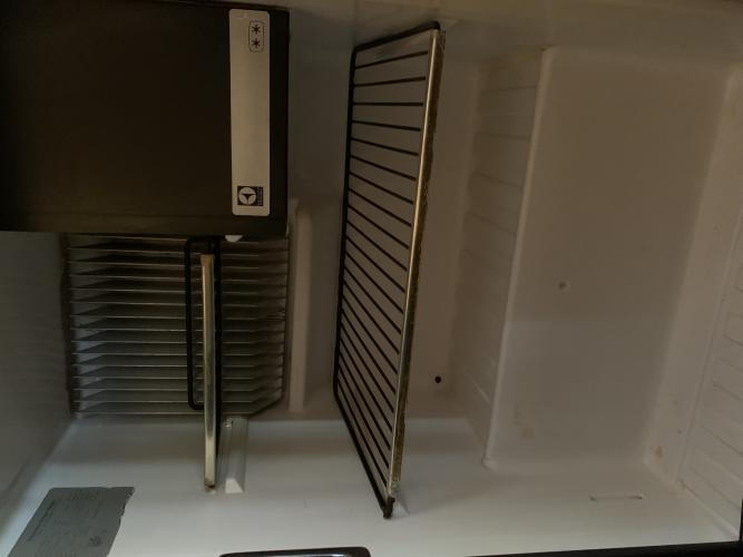

Ledzep ne approfitto per chiederti qual'è la tua esperienza col frigo trivalente. Io nella mia precedente vita da camperista ( si parla di una ventina d'anni fa) ricordo che quel tipo di frigo non raffreddava un granchè. Però ero giovane ed erano i miei a manovrare il tutto. In più altre persone mi hanno detto che non sono molto efficienti, consumano ma raffreddano poco. Anche tu la vedi così? Credi che i vecchi modelli vadano ancora bene? Secondo te mi conviene cercarne uno usato come quello che ho già oppure meglio un modello nuovo? Il mio budget al momento è piuttosto scarso...
Ti allego le foto del mio attuale frigorifero!

riguardo al trivalente: per la nostra esperienza bisogna stare più attenti che non congeli la roba in inverno piuttosto che raffreddi poco in estate.
Il nostro è di quelli piccoli, 85 litri, penso anche il tuo vista l'età del camper.  A noi va bene perchè in viaggio non facciamo spese settimanali ma piccole spese frequenti. Se il latte fresco dura tre giorni, se il prosecco è abbastanza fresco, se il burro non si scioglie e se il piccolo congelatore fa il ghiaccio a noi basta e il trivalente tutte queste cose le fa.
Dovresti farlo controllare a qualche assistenza. Probabilmente, vista la vecchiaia, vanno cambiati ugelli del gas e bruciatore. La parte elettrica se funziona ... funzionasmiley. Per avere un parametro se conviene reviionarlo o comprarlo nuovo considera che  Uno come il mio nuovo costa intorno a 500 euro. Un frigo a gas consuma circa 250grammi di gas per 24 ore di fiamma
(per una bombola da 10kg sarebbero 40 giorni: dato che è coerente col fatto che in estate una bombola, tra frigo cucina e docce calde dura tre settimane circa)

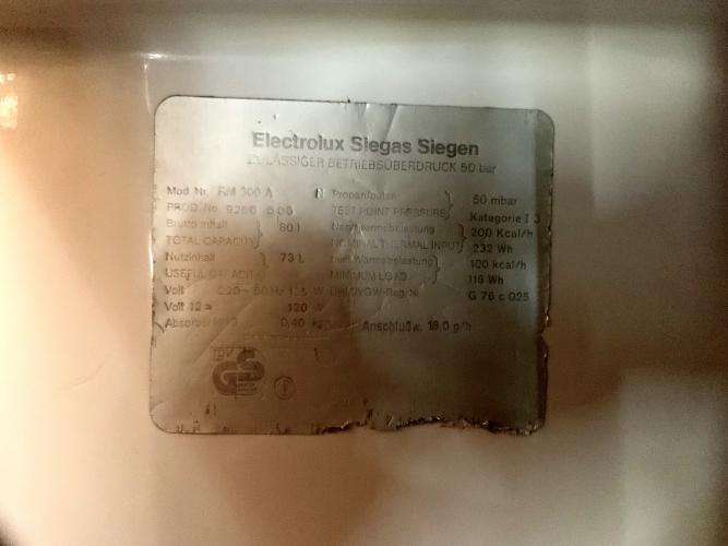

Oggi ho scoperto che il mio attuale frigo trivalente è stato montato successivamente alla produzione del camper ed è stato forzatamente inserito nel mobilio senza neanche collegare il GPL ma utilizzandolo solo a 12V o 220V. Se dovessi utilizzare il GAS però vorrei capire quali accorgimenti dovrei avere rispetto al suo alloggiamento. Il bruciatore sul retro del frigo scalda tanto? Devo mantenere il retro del frigo a distanza dalla parete oppure isolarlo con qualche materiale termo riflettente? Oppure sono già costruiti in maniera da poterli addossare senza problemi ad una parete di legno?
Spero di essermi spiegato... Grazie a chiunque dovesse avete una risposta... :)
