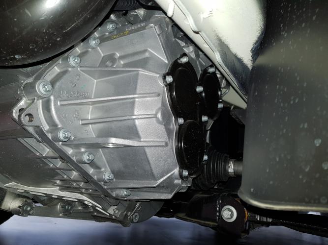

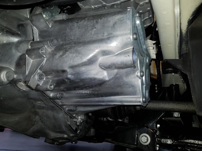

No, il 2.3 150 cv Eu5 ha 350Nm di coppia e monta lo stesso cambio del 130cv. Il 150 cv Eu6 ha 380Nm di coppia e monta il cambio del "buon vecchio" 3000cc.
Mi sono sdraiato sotto tutti questi mezzi, e lo posso confermare anche con le foto, i due cambi sono molto diversi. Non solo esternamente, ma anche internamente, al di là della maggior robustezza di quello Eu6, quest'ultimo è "impreziosito" dalla tecnologia a 3 alberi, anzichè a 2 alberi come quello per gli Eu5.
2.3 130cv Eu5/Eu6, 150cv Eu5
2.3 150cv 180cv Eu6
