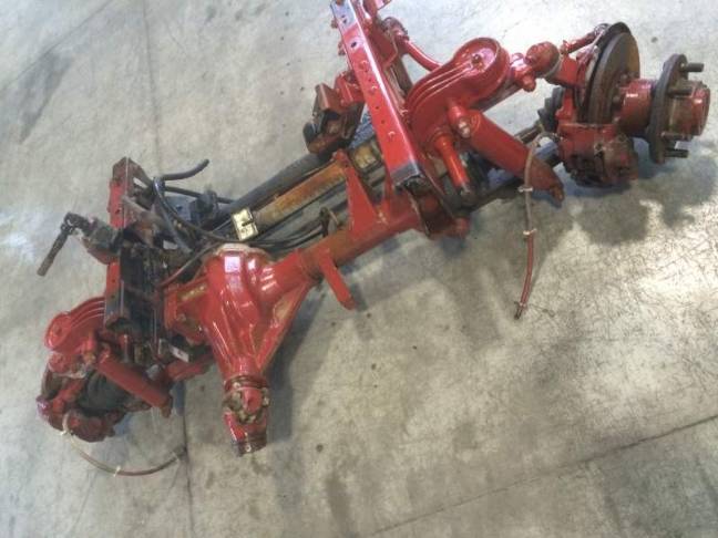

mi chiedevo se si possa inserire agevolmente tutto il gruppo sospensioni-differenziale anteriore del 40.10 4x4  in sostituzione dell'originale senza trazione su una meccanica iveco turbodaily 35-12 (85kw).
Domando se cè compatibilità di buchi sulle travi telaio, se le altezze dell'avantreno rimarranno uguali, se le posizioni di innesto rinvii sterzo sono gli stessi, se alla fine ( esclusi cerchi e pneumatici del 40.10 4x4 ) l' unica differenza sia avere un differenziale anteriore unito ai mozzi anteriori oppure ci sono differenze che richiedano enormi modifiche alla culla motore, ingombri, ecc..

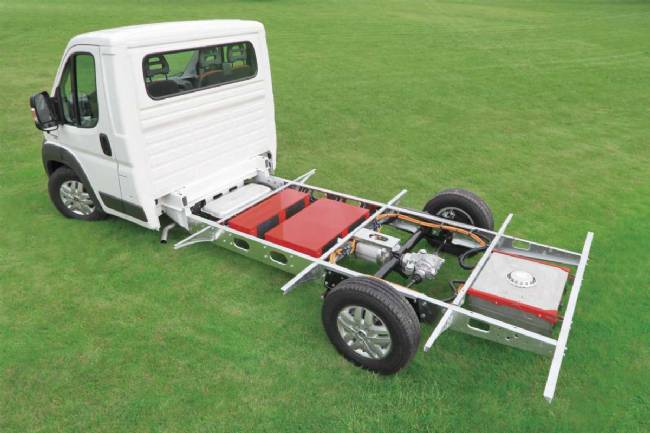

il progetto sarebbe creare un ibrido diesel trazione posteriore, elettrico trazione anteriore alimentato da generatore che preleva dalla presa di forza sul cambio.

Le sospensioni del 4X4 sono molto più alte di quello normale ed il ponte anteriore è totalmente diverso, nell'azienda per cui lavoro ho visto fare molti accrocchi tipo trasformare autobus a gasolio a GPL o Diesel-metano, il risultato finale è stato dover rottamare gli autobus usati come cavie sebbene avrebbero potuto avere una lunga carriera.
Se vuoi portare in porto il tuo progetto dovresti prendere in Daily già 4x4 smontare l'albero di trasmissione anteriore e fare le tue modifiche non andresti modificare le sospensioni.

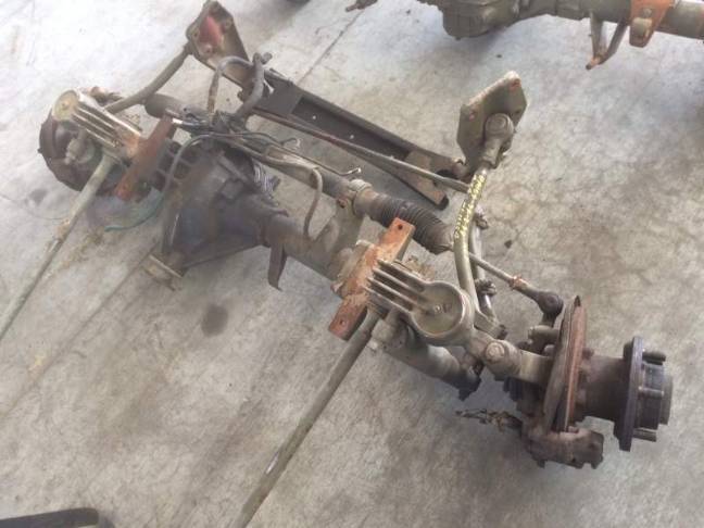

ma mi sembra strano che le sospensioni anteriori siano totalmente diverse. io mi riferisco al telaio con le barre di torsione laterali sull'anteriore, non quello con i braccetti ed il balestrino traverso. diciamo quello vecchio del 35.10   35.12  35.8 per intenderci, il primo dopo i fari tondi. la geometria del ponte anteriore somiglia tanto al vm90

traverso. diciamo quello vecchio del 35.10   35.12  35.8 per intenderci, il primo dopo i fari tondi. la geometria del ponte anteriore somiglia tanto al vm90 per i dimensionamenti del motore elettrico è tutto altro argomento, circolazione o essere in regola è fuori discussione almeno in italia.
da quel poco che ricordo mi sembra che i fori del telaio fossero uguali, tanto che esistevano le possibilita' di montare serbatoi sui due lati  sia per il 35.10,, che per il 40/ e 49.10, Pero' di sicuro so che il 4/4 era piu alto, non so se dovuto solo alle gomme e al sottotelaio di ferro per la protezione , so che quando dovevo smontare una pompa dal 4/4 dovevo tribolare, perchè non arrivavo.Poi considera il montaggio del ripartitore di coppia, che occupa spazio, comunque chiedi a qualche meccanico Iveco che potra' informarti meglio Ripeto l'unica cosa di cui sono sicuro sono i fori sul telaio ,sono uguali. wink

il ripartitore di coppia non dovrebbe essere usato. ad " alimentare" il moto del differenziale anteriore dovrebbe essere motore elettrico brushless in "direct drive" di coppia e velocità adeguata che interviene solo a basse velocità non più di 45km/h in ausilio alla trazione su fondi ghiacciati, nevosi o fangosi o sterrati in salita.
il morore elettrico verrà alimentato da " pesanti" batterie al piombo usate come tampone perch alimentate costantemente da generatore allacciato alla presa di forza al cambio pre rapporti ioè all'albero. così quando si va di primina il motore frulla e il generatore fornisce a sufficienza per alimentare la necessaria coppia per l'elettrico dell'anteriore. questo a titolo di esempio

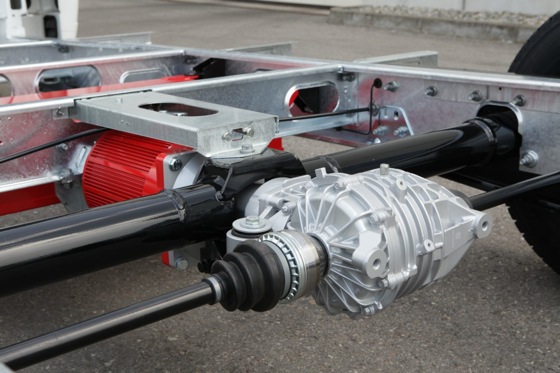

C'è comunque Poclain che fa dei motori idraulici da collegare direttamente alle ruote posteriori e trovi
qui la loro pagina internet
. Si tratta di una ditta molto seria e capace e con prodotti di attissima qualità ed affidabilità

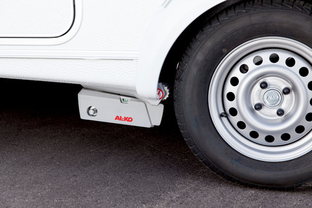

Una cosa del genere poi l'ha presentata anche Al-ko per i suoi telai ma mi sembra sia rimasto a livello di proposta e mai entrata in produzione. Qui hanno preso in considerazione la trasmissione con motore elettrico.

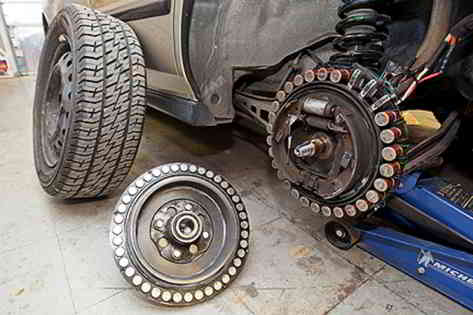

un mio amico modellista mi consigliava ieri sera di creare un mega brushless direttamente sui cerchi anteriori e poi comandarlo digitalmente in base alla rotazione dell'asse posteriore. molto artigianale ma forse più leggero del differenziale anteriore. Forse anche meno invasivo e meno vistoso.
un po come questa immagine. certo ce ne vorrà poi di energia e quindi si ritorna al discorso di abellogiorgio...

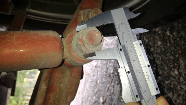

​dovrei cambiare gli ammortizzatori ant e post del mezzo (hanno 2 anni e sono un po scarichi), qualcuno da dirmi con che dimensione di chiavi devo svitarne i dadi e la coppia di serraggio?? oppure ditemi se devo aprire un altra discussione.

Penso che per la dimensione della chiave fai prima a guardare direttamente, per la coppia di serraggio non so dirti, ma non penso che per il bullone di un ammortizzatore sia critica, ben serrato ma senza rischiare di romperlo, penso che con il buon senso si possa stringere come va stretto.

Grazie comunque iz4dji. Se c'erauna coppia di serraggio specifica tipo i bulloni delle testate o altri organi mi compravo la dinamometrica. Altrimenti vado con bussole e cricchetto. Chiedevo la dimensione del dado perché ad ora non ho bussole così grandi (mi fermo a 13) e ne devo andare a.comperare una. Non ho il camper sotto casa, é in una rimessa un po fuorimano. Volevo andarci giàmunito senza andare prima a prendere la misura del dado altrimenti sono 50 minuti in piu e almeno una 40 di km in piu

Nisurati:
TUTTI DA 24 !!
grazie comunque
