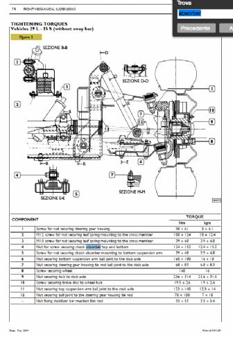

Se te la cavi con l'inglese, cerca con Google questa stringa
iveco daily repair manual filetype:pdf
e scarica il file (se vuoi, dall'unico sito .it - ma non lo linko direttamente)
Esempio di quello che trovi:
Quindi schemi, istruzioni e anche le coppie di serraggio (è SOLO un esempio, non credo vadano bene nel tuo caso!!!)
