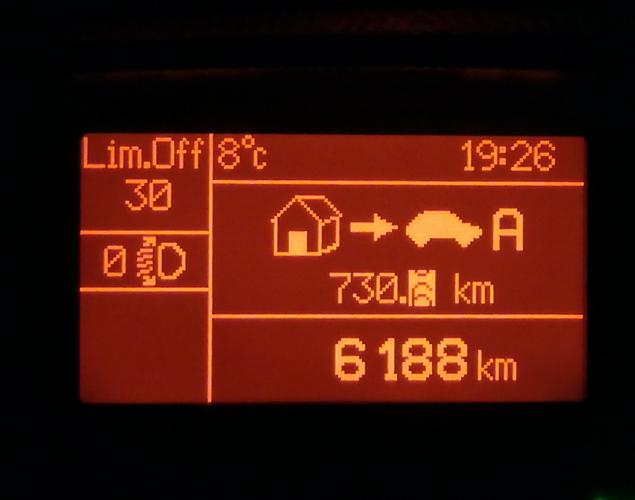

Sconosciuto almeno a me ma qualcuno forse mi potrà illuminare.
Preciso che ho consultato il manuale Fiat ma non ho trovato nulla a riguardo.
Si tratta di un Ducato del 2020 e ieri mi è apparso il messaggio che vedete in foto: "Lim Off 30". Forse che era impostato un avviso se supero i 30 km/h e io l'ho inavvertitamente disatiivato? Boh.

Ma il camper funziona bene?
A sinistra ci sono due leve, quella delle frecce ed un altra sotto, m’è capitato di girare come se accendesse le luci e mi appare un warning di limitazione, non so se ti può essere d’aiuto
Peró mi hai incuriosito e vado a spulciare il manuale
Non ho trovato nulla(solo speed limit) ma anche il simbolo della casa e auto è strana, urea c’è nel serbatoio (se hai il modello con urea)
prova nel menu
Boh, mistero

Il mio ducato stranamente è Diverso, ma potrebbe essere, come supponi, il limitatore di velocità, impostato a 30km/h, non attivo.
Il limitatore, sul mio modello, si attiva con la leva del volante sinistra inferiore, ruotandola verso l'alto si attiva il mantenimento della velocità, verso il basso il limitatore.
Se alzi la leva la velocità aumenta, se la abbassi diminuisce, se premi il bottone sulla punta si attiva e si disattiva.
Raggiunta la velocità impostata, con il limitatore attivo, il mezzo smette di accelerare e procede a velocità costante. Se la velocità è superata, suona perché serve frenare.
Io lo uso e lo trovo comodo nei centri abitati, impostandolo a 30 o 50km/h.

E' solo un'ipotesi ma, Antopat avrebbe potuto viaggiare per un certo numero di Km. ad una velocità più o meno costante, intorno ai 30/40 Kmh ed il computer gli segnala "intelligentemente" che il limitatore a 30 Kmh è disattivato, invitandolo ad attivarlo.
Se così fosse, sarebbe una "genialata" e forse, anche un pò uno "sfottò" nei confronti del guidatore.

Ma il simbolo della casa e dell’auto non colpisce nessuno di voi?

Pensi sia segnalata l'uscita da un centro abitato?
Magari acquisendo la posizione tramite un GPS/Tracker dell'antifurto?

io mi sono fatto l'idea che sia uno dei "trip" per il Kilometraggio parziale, ma magari mi sbaglio

No, quel simbolo non è un mistero: indica che da quando ho azzerato il contachilometri parziale "A" ho percorso 730 km.
Il camper funziona bene, anzi benissimo. Viaggia come una scheggia, grazie anche al peso limitato e alla potenza di 140 cv; consuma poco (ma ho il piede leggero) ma se c'è da fare un sorpasso si fa in un attimo. Urea (AdBlue) ce n'è.
Credo proprio che sia un avviso che l'allarme superamento dei 30 km/h è stato disattivato.

Autonomia di 730 Km.

Non è così. L'autonomia viene indicata conil simbolo della colonnina del distributore. In questo caso invece c'è il simbolo della casa (punto di partenza /azzeramento del contachilometri parzale) fino al punto "A" o punto di arrivo. Ne sono sicuro perchè il display dà l'informazione alternativamente con il grafico e in forma testuale.

Esatto, ho sbagliato il precedente intervento, dovevo uscire in tutta fretta da casa e mi sono confuso, invece per quanto concerne il messaggio ( LIM. OFF 30 ) ti confermo che si tratta dell'attivazione del comando limitatore della velocità ed il n. 30 è il limite minimo a cui puoi impostare il limitatore ( 30 è di default )
