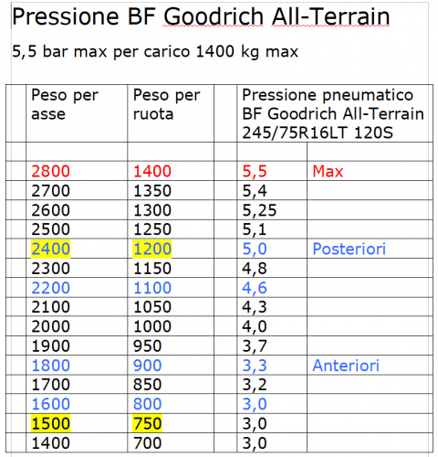

Un amico aveva parlato con dei tecmnici della Michelin e mi aveva riportato appunto una regoletta che aveva estrapolato e facile da memorizzare sulle pressioni delle XC Camping 225/75R16 CP 116Q.
5,5 atm per carico massimo 1250 kg ( Equivale ad avere 2500 kg sull'asse)
poi a scendere, man mano di circa 0,3 atm, per ogni 100 kg per ruota ,o se si vuole 200 kg/asse.
vale sicuramente per quello specifico pneumatico, non so per altri, ma è una base di partenza

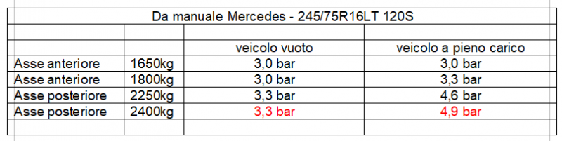

Per esempio mi sono ricavato empiricamente una tabella per i miei attuali pneumatici
che piu o meno corrisponde a quanto indicato dal manuale Mercedes per questa misura di pneumatico, anzi, per il peso che ho davanti (1500kg) dovrei tenere 3,0 ma per precauzione tengo 3,3
Per il peso che ho dietro (2400kg) dovrei tenere 5 bar, ma con 5,5 la guida è piu precisa.
Però poi da prove su strada, confortato anche dalle letture del TPMS, ho portato le posteriori a 5,5 bar perchè avendo molto sbalzo la guida così è piu precisa, mentre davanti 3,3 va piu che bene.
