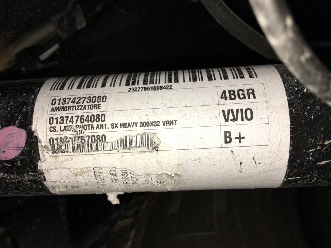

Foto etichetta ammortizzatore anteriore HEAVY

Il mio Ducato Heavy del 2007 con telaio ALKO, pur essendo non troppo grande (lungo 6,60) e stavo come massimo a 40q, aveva un brutto comportamento in curva, inizialmente allargava la curva ma a metà curva quando andava in appoggio di colpo sovrasterzava costringendo a allargare la traiettoria. Parlo di curve veloci per esemio sulla Brennero o la A10 viaggiando ai 100-110.
Io imputo la cosa al telaio ALKO che avendo ruote indipendenti, in curva, quando il mezzo si corica, le ruote si piegano rispetto alla strada e appoggiano di spigolo. La dimensione compatta e quindi un passo corto poi certo non è un vantaggio e è logico che un mezzo molto piu lungo sia piu stabile.
Anche il mio ovviamente aveva molle e ammortizzatori anteriori specifici Heavy, ma le molle stavano quasi a pacco e quindi dovetti sostituire molle e ammortizzatori. Nelle versioni X250 Eu4 era cosa nota, poi parzialmente risolta con le versioni Eu5 dal 2012 dove sono stati modificati molle e ammortizzatori, e da quanto leggo mi sembra che poi con la versione attuale X290 Heavy sia stato migliorato ancora e che l attuale Ducato non si assomigli neppure lontanamente al 250 Heavy del 2007.
