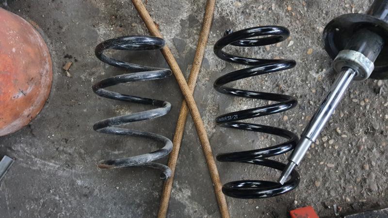

Buongiorno,
ho appena risolto il problema del mio mh con le sosp ant collassate.
E' un hymer 2009 di 7m con 3.0 cambio automatico e telaio heavy, 50000km.
Tra le peggiori combinazioni possibili, sembrava un vecchio autobus, indescrivibile.
Invece di dare retta a quello che tutti dicono (amm e molle maggiorate) ho preso un altra via. Premetto che non ho agito per sentito dire e anzi sono andato contro a tutto quello che mi è stato consigliato (mi piace sbagliare da solo e per la spesa volevo mettermi alla prova), quindi conosco già tutte le critiche che si possono fare (ho letto tutti thread a riguardo sul forum).
Non sono alko ne oma ne sono abilitato a dare consigli a riguardo.
Sono uno che ha studiato ingegneria meccanica e pensa di essere in grado di dimensionare una sospensione, disposto a correre il rischio di farlo sul proprio mezzo, niente di più.
Ho preso filo 18 ma più lunghe (kamoka 2110341 358mm di lunghezza filo 18mm specifiche camper 52.20eur la coppia, che inserendo il mio vin NON si trovano), hanno un giro intero piu delle originali ma il filo non è maggiorato anzi a occhio mi sembra inferiore. Non toccano quando vanno a pacco, ho verificato.
E' un caso che costino poco, Ho raccolto i datasheet di una dozzina di molle montabili sul mio e ho scelto secondo criteri scientifici, dati i parametri che mi ero dato, è stato impegnativo.
Secondo me irrigidire l'anteriore è controproducente, perchè viene trasmessa piu forza al telaio con le maggiorate. Il capofficina fiat mi ha detto che non risolvevo niente. Il mio meccanico anche. Entrambi montano a tutti le maggiorate con stessa lunghezza dell'originale.
150 eur piu tardi avevo +8cm davanti (202eur spesa totale).
il mezzo sta su una nuvola densa adesso, è reattivo ma filtra la strada, ora sento il limite delle posteriori, che sono quelle per cui devo rallentare sulle buche.
Prima era un gokart super reattivo, poichè ero sui tamponi. Divertente, agilissimo ma solo su asfalto liscio. Adesso qualche legnata arriva ancora ma c'è una differenza abissale che ho notato solo guardando il contakm. andando dal meccanico andavo a 40kmh, 20 nei tratti brutti. Al ritono stavo a 70kmh.
I 200euro meglio spesi sul camper. Ho cambiato anche gli ammortizzatori con altri 100eur (ricambio equivalente trovato col VIN ma a doppio effetto) perchè secondo me prenderli piu rigidi poteva solo essere peggio. Per 100eur non consiglio di lasciare i propri ma se il mezzo è nuovo si.
Non consiglio i miei perchè non ho paragoni e potrebbero tranquillamente essercene di migliori, mentre per le molle esistono solo le 358mm 18mm buone per il ns scopo.
Ero felice. 2h dopo ho cambiato le gomme da michelin agilis (50000km e 13 anni) a crossclimate. Un altro miglioramento significativo, e dal gommista sono tornato con 5.2bar, io l'anteriore lo tenevo a 4.5 senza problemi di surriscaldamento, per ammorbidire l'anteriore.
Le gomme con 13 anni ad un analisi visiva erano ancora senza screpolature (mezzo al coperto) e all'interno erano perfette, ma non fatelo mai, io ho comprato il mezzo da poco in quelle condizioni.
Adesso vado sereno senza dover rallentare per ogni asperità.
Non posso che consigliare a tutti di fare l'intervento visto il costo.
Le gomme hanno contribuito per un 20% e se tornassi indietro non prenderei le CP ma le C perchè dati i problemi all'anteriore è meglio non avere le rinforzate, troppo rigide. Va detto che le CP con 13 annni non erano per niente spiattellate e con 50000km in 13 anni è ovvio che il mezzo è stato molto fermo, mentre le C non sarebbero mai durate cosi tanto. Quindi secondo me con le C non si risparmia affatto, però le monterei se tornassi indietro e non avessi CP sul libretto.
CONVERGENZA: io avevo il volande girato a dx quando andavo dritto e avevo previsto che tornasse al centro riportando il mezzo in alto (questioni di geometria di sterzo), così è stato.
L'ho comunque fatta fare perchè conto di non toccare davanti per altri 50000km, era ancora buona, ora perfetta.
Aggiungo quello he non si trova e ho cercato  moltissimo.. su hymer va smontato il portaoggetti a dx (quello grosso) e il carter a sx del cruscotto (dove sta l'apricofano e la regoalzione specchi) per poter fare il lavoro che normalmente si fa sul ducato (smontare le parti laterali basse per accedere alel sosp). a dx sotto il cruscotto va smontato il portafusibili, su tutti gli x250. Tornassi indietro lo porterei in un posto dove hanno gia fatto il lavoro su un hymer.
L'anteriore collassato si guida molto meglio perchè la campanatura e la rigidità diventano da gokart. Alzando l'anteriore la campanatura torna a zero se non addirittura si inverte, il che implica una guidabilità diversa soprattutto in curva. In questo senso si può restare delusi. Le gomme prima si consumavano all'esterno adesso stanno quasi a zero o leggermente verso l'interno.
Secondo me se non avete 3.0+heavy potete prendere molle leggermente piu corte, un paio di cm sarebbe l'ideale.
Ho misurato l'escursione della sospensione (male, non avevo un piano di riscontro di 7x3m). prima avevo zero in comp e ca 25cm in estensione.
Adesso ho circa 10 in comp e 15 in est e la campanatura negativa, lo zero dei progettisti sta un paio di cm piu in basso.
Penso che con qualche km queste molle scenderanno di quei 2cm.
Aggiornerò questo post fatti un po di km.
UPDATE dopo 1000km
Ho fatto 3 uscite con le nuove sospensioni sulle strade più disparate: montagna, autostrada, provinciali malmesse.
Le molle sono perfette, ora che sono state esercitate i semiassi anteriori sono perfettamente orizzontali, mi piace la morbidezza che forniscono pur restando molto stabile (non si inclina eccessivamente in curva, per intenderci).
Davanti sto a 1750kg, quindi le consiglio per chi ha il mio peso.
Gli ammortizzatori doppio effetto vanno molto bene nello smorzare le oscillazioni a frequenza bassa, ovvero hanno una rigidità simile al posteriore, quindi il mezzo non è fisso sull'anteriore come prima ma è equilibrato.
Rimante un problema serio: le legnate che si sentono sulle sconnessioni ad alta frequenza, ovvero  le giunzioni autostradali e quando l'asfalto è sconnesso, anche poco. Prende delle botte secche estremamente fastidiose esattamente come faceva prima, ma posso andare più veloce (quello che prima faceva a 30kmh ora lo fa a 60, infatti inizialmente l'impressione fu buona). Penso anche che stia peggiorando col tempo.
Ho passato un inferno per capire come fosse possibile una cosa del genere e penso di aver trovato il problema.
al 23o minuto qui
viene mostrata la piastra che supporta l'attacco degli ammortizzatori sul telaio che ha la gomma rotta. Sono pronto a scommettere che i miei sono nella stessa situazione, quindi sulle escursioni minime il gioco fornito dalla gomma rotta fa sbattere violentemente la testa dell'ammortizzatore sulla piastra, avendo modo di prendere "la rincorsa". Non so spiegarmi meglio spero si deduca dal video. Questa è l'unica spiegazione che ho trovato, perchè invece sulle corse più lunghe gli ammortizzatori sono perfetti.
L'effetto che sento è come non avere gli ammortizzatori sulle asperità piccole, mentre vanno perfettamente su quelle più grandi. Il meccanico non mi ha avvertito o non se ne è accorto ma propendo per la prima ipotesi (non sto a spiegare perchè ma andava di corsa ed è stato superficiale su varie cose).
Quindi il mio consiglio è di cambiare anche le piastre se fate il lavoro, ora le farò sostituire e riporto il risultato dopo altri 1000km. Scientificamente non trovo altre spiegazioni e sarei felice di sentire i vs pareri perchè il mio camper è fantastico salvo questo aspetto che rende la guida un inferno. Per chi la conosce ho fatto la RM FI..che non è messa male..ma con questo camper le legnate arrivavano sulle giunzioni (anche a 80kmh), sulle piccole asperità dove cambia l'asfalto o anche con la semplice rugosità. L'impressione è che si smonti il cruscotto, in modo piuttosto violento. Ho anche guidato un Laika semintegrale con stesso telaio e motore e non da questo problema, ha il doppio dei miei km, quindi deve essere risolvibile.
Prima che faccia smontare tutto di nuovo attendo i vs commenti, non so proprio dove altro guardare.

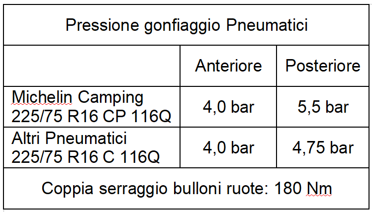

Ricordo che nel mio B-514-SL la Hymer prescriveva le seguenti pressioni:
Ho ancora copia dell etichetta!
Io usavo gomme MIchelin Agilis Alpin, cioè invernali e non CP (che le CP sono parte del problema, troppo dure) e tenevo 4 e 4,8 con rispettivamente 1800 e 2200kg

Buongiorno, ho appena risolto il problema del mio mh con le sosp ant collassate. E' un hymer 2009 di 7m con 3.0 cambio automatico e telaio heavy, 50000km. Tra le peggiori combinazioni possibili, sembrava un vecchio
autobus, indescrivibile. Invece di dare retta a quello che tutti dicono (amm e molle maggiorate) ho preso un altra via. Premetto che non ho agito per sentito dire e anzi sono andato contro a tutto quello che mi è stato consigliato (mi piace sbagliare da solo e per la spesa volevo mettermi alla prova), quindi conosco già tutte le critiche che si possono fare (ho letto tutti thread a riguardo sul forum). Non sono alko ne oma ne sono abilitato a dare consigli a riguardo. Sono uno che ha studiato ingegneria meccanica e pensa di essere in grado di dimensionare una sospensione, disposto a correre il rischio di farlo sul proprio mezzo, niente di più. Ho preso filo 18 ma più lunghe (kamoka 2110341 358mm di lunghezza filo 18mm specifiche camper 52.20eur la coppia, che inserendo il mio vin NON si trovano), hanno un giro intero piu delle originali ma il filo non è maggiorato anzi a occhio mi sembra inferiore. Non toccano quando vanno a pacco, ho verificato. E' un caso che costino poco, Ho raccolto i datasheet di una dozzina di molle montabili sul mio e ho scelto secondo criteri scientifici, dati i parametri che mi ero dato, è stato impegnativo. Secondo me irrigidire l'anteriore è controproducente, perchè viene trasmessa piu forza al telaio con le maggiorate. Il capofficina fiat mi ha detto che non risolvevo niente. Il mio meccanico anche. Entrambi montano a tutti le maggiorate con stessa lunghezza dell'originale. 150 eur piu tardi avevo +8cm davanti (202eur spesa totale). il mezzo sta su una nuvola densa adesso, è reattivo ma filtra la strada, ora sento il limite delle posteriori, che sono quelle per cui devo rallentare sulle buche. Prima era un gokart super reattivo, poichè ero sui tamponi. Divertente, agilissimo ma solo su asfalto liscio. Adesso qualche legnata arriva ancora ma c'è una differenza abissale che ho notato solo guardando il contakm. andando dal meccanico andavo a 40kmh, 20 nei tratti brutti. Al ritono stavo a 70kmh. I 200euro meglio spesi sul camper. Ho cambiato anche gli ammortizzatori con altri 100eur (ricambio equivalente trovato col VIN ma a doppio effetto) perchè secondo me prenderli piu rigidi poteva solo essere peggio. Per 100eur non consiglio di lasciare i propri ma se il mezzo è nuovo si. Non consiglio i miei perchè non ho paragoni e potrebbero tranquillamente essercene di migliori, mentre per le molle esistono solo le 358mm 18mm buone per il ns scopo. Ero felice. 2h dopo ho cambiato le gomme da michelin agilis (50000km e 13 anni) a crossclimate. Un altro miglioramento significativo, e dal gommista sono tornato con 5.2bar, io l'anteriore lo tenevo a 4.5 senza problemi di surriscaldamento, per ammorbidire l'anteriore. Le gomme con 13 anni ad un analisi visiva erano ancora senza screpolature (mezzo al coperto) e all'interno erano perfette, ma non fatelo mai, io ho comprato il mezzo da poco in quelle condizioni. Adesso vado sereno senza dover rallentare per ogni asperità. Non posso che consigliare a tutti di fare l'intervento visto il costo. Le gomme hanno contribuito per un 20% e se tornassi indietro non prenderei le CP ma le C perchè dati i problemi all'anteriore è meglio non avere le rinforzate, troppo rigide. Va detto che le CP con 13 annni non erano per niente spiattellate e con 50000km in 13 anni è ovvio che il mezzo è stato molto fermo, mentre le C non sarebbero mai durate cosi tanto. Quindi secondo me con le C non si risparmia affatto, però le monterei se tornassi indietro e non avessi CP sul libretto. CONVERGENZA: io avevo il volande girato a dx quando andavo dritto e avevo previsto che tornasse al centro riportando il mezzo in alto (questioni di geometria di sterzo), così è stato. L'ho comunque fatta fare perchè conto di non toccare davanti per altri 50000km, era ancora buona, ora perfetta. Aggiungo quello he non si trova e ho cercato  moltissimo.. su hymer va smontato il portaoggetti a dx (quello grosso) e il carter a sx del cruscotto (dove sta l'apricofano e la regoalzione specchi) per poter fare il lavoro che normalmente si fa sul ducato (smontare le parti laterali basse per accedere alel sosp). a dx sotto il cruscotto va smontato il portafusibili, su tutti gli x250. Tornassi indietro lo porterei in un posto dove hanno gia fatto il lavoro su un hymer. L'anteriore collassato si guida molto meglio perchè la campanatura e la rigidità diventano da gokart. Alzando l'anteriore la campanatura torna a zero se non addirittura si inverte, il che implica una guidabilità diversa soprattutto in curva. In questo senso si può restare delusi. Le gomme prima si consumavano all'esterno adesso stanno quasi a zero o leggermente verso l'interno. Secondo me se non avete 3.0+heavy potete prendere molle leggermente piu corte, un paio di cm sarebbe l'ideale. Ho misurato l'escursione della sospensione (male, non avevo un piano di riscontro di 7x3m). prima avevo zero in comp e ca 25cm in estensione. Adesso ho circa 10 in comp e 15 in est e la campanatura negativa, lo zero dei progettisti sta un paio di cm piu in basso. Penso che con qualche km queste molle scenderanno di quei 2cm. Aggiornerò questo post fatti un po di km. UPDATE dopo 1000km Ho fatto 3 uscite con le nuove sospensioni sulle strade più disparate: montagna, autostrada, provinciali malmesse. Le molle sono perfette, ora che sono state esercitate i semiassi anteriori sono perfettamente orizzontali, mi piace la morbidezza che forniscono pur restando molto stabile (non si inclina eccessivamente in curva, per intenderci). Davanti sto a 1750kg, quindi le consiglio per chi ha il mio peso. Gli ammortizzatori doppio effetto vanno molto bene nello smorzare le oscillazioni a frequenza bassa, ovvero hanno una rigidità simile al posteriore, quindi il mezzo non è fisso sull'anteriore come prima ma è equilibrato. Rimante un problema serio: le legnate che si sentono sulle sconnessioni ad alta frequenza, ovvero  le giunzioni autostradali e quando l'asfalto è sconnesso, anche poco. Prende delle botte secche estremamente fastidiose esattamente come faceva prima, ma posso andare più veloce (quello che prima faceva a 30kmh ora lo fa a 60, infatti inizialmente l'impressione fu buona). Penso anche che stia peggiorando col tempo. Ho passato un inferno per capire come fosse possibile una cosa del genere e penso di aver trovato il problema. al 23o minuto qui v... viene mostrata la piastra che supporta l'attacco degli ammortizzatori sul telaio che ha la gomma rotta. Sono pronto a scommettere che i miei sono nella stessa situazione, quindi sulle escursioni minime il gioco fornito dalla gomma rotta fa sbattere violentemente la testa dell'ammortizzatore sulla piastra, avendo modo di prendere la rincorsa. Non so spiegarmi meglio spero si deduca dal video. Questa è l'unica spiegazione che ho trovato, perchè invece sulle corse più lunghe gli ammortizzatori sono perfetti. L'effetto che sento è come non avere gli ammortizzatori sulle asperità piccole, mentre vanno perfettamente su quelle più grandi. Il meccanico non mi ha avvertito o non se ne è accorto ma propendo per la prima ipotesi (non sto a spiegare perchè ma andava di corsa ed è stato superficiale su varie cose). Quindi il mio consiglio è di cambiare anche le piastre se fate il lavoro, ora le farò sostituire e riporto il risultato dopo altri 1000km. Scientificamente non trovo altre spiegazioni e sarei felice di sentire i vs pareri perchè il mio camper è fantastico salvo questo aspetto che rende la guida un inferno. Per chi la conosce ho fatto la RM FI..che non è messa male..ma con questo camper le legnate arrivavano sulle giunzioni (anche a 80kmh), sulle piccole asperità dove cambia l'asfalto o anche con la semplice rugosità. L'impressione è che si smonti il cruscotto, in modo piuttosto violento. Ho anche guidato un Laika semintegrale con stesso telaio e motore e non da questo problema, ha il doppio dei miei km, quindi deve essere risolvibile. Prima che faccia smontare tutto di nuovo attendo i vs commenti, non so proprio dove altro guardare. Un saluto

Ciao Sinapsi,
ho fatto 150km nel frattempo. Va tutto meglio ma il mh si è smontato ormai, portiera e portaoggetti laterale fanno un casino tale che sembrava peggio di come stanno le cose. Sono determinato a cambiare di nuovo le gomme con le C, mi sono convinto abbassando al pressione..migliora.
Detot questo ti rispondo. io con le 358mm ho al campanatura invertita e i semiassi leggermente verso il basso, per un assetto perfetto dovevano essere piu corte.
Ho telaio maxi 40Q motore 3.0 e cambio automatico..16.7mm per il mezzo da 12-16q erano troppo poco secondo me.
Ora con le 18 sto morbido il giusto, per i miei gusti. Si imbarca e ondeggia in certe situazioni, temo che le 17 permettano troppa escursione in quei casi.
Non dici quanto carico hai davanti che è fondamentale, io 1700kg.
Io non avevo riferimenti ma tu hai la fortuna di avere il mio e ti dico che 358x18 sta troppo alto come assetto con 1700kg (dal punto di vista ingegneristico) ma a me non dispiace quel poco di altezza (un paio di cm forse 3, le molle devono ancora assestarsi).
Inoltre ora sono piu rigido dietro..con le 16.7mm ci sarebbe troppa differenza. PErò no so..senza sapere la tua distribuzione dei pesi non so cosa consigliarti.
Passando agli ammo.. TRW TWIN JGM1050T. Non ti consiglio di prendere spunto però, il mio è stato un esperimento e non so se ho fatto bene perchè non ho riferimenti.
In tutto questo mi piacerebbe che intervenisse IZ, perchè ho idea che il grosso si risolve abbandonando le CP e potrebbe raccontarci quanta differenza ha ottenuto con le alpine.
Io ero sui tamponi davanti quindi dovevo per forza cambiare le molle, tu come sei messo? Guarda i semiassi, se sono paralleli al terreno o giù di li non cambiare le molle, tenta con le gomme o sgonfia le attuali a 4bar, accertandoti che in autostrada non scaldino troppo.
Dovresti cercare di capire se da davanti o da dietro che senti le legnate.

Ciao Sinapsi, ho fatto 150km nel frattempo. Va tutto meglio ma il mh si è smontato ormai, portiera e portaoggetti laterale fanno un casino tale che sembrava peggio di come stanno le cose. Sono determinato a cambiare di nuovo
le gomme con le C, mi sono convinto abbassando al pressione..migliora. Detot questo ti rispondo. io con le 358mm ho al campanatura invertita e i semiassi leggermente verso il basso, per un assetto perfetto dovevano essere piu corte. Ho telaio maxi 40Q motore 3.0 e cambio automatico..16.7mm per il mezzo da 12-16q erano troppo poco secondo me. Ora con le 18 sto morbido il giusto, per i miei gusti. Si imbarca e ondeggia in certe situazioni, temo che le 17 permettano troppa escursione in quei casi. Non dici quanto carico hai davanti che è fondamentale, io 1700kg. Io non avevo riferimenti ma tu hai la fortuna di avere il mio e ti dico che 358x18 sta troppo alto come assetto con 1700kg (dal punto di vista ingegneristico) ma a me non dispiace quel poco di altezza (un paio di cm forse 3, le molle devono ancora assestarsi). Inoltre ora sono piu rigido dietro..con le 16.7mm ci sarebbe troppa differenza. PErò no so..senza sapere la tua distribuzione dei pesi non so cosa consigliarti. Passando agli ammo.. TRW TWIN JGM1050T. Non ti consiglio di prendere spunto però, il mio è stato un esperimento e non so se ho fatto bene perchè non ho riferimenti. In tutto questo mi piacerebbe che intervenisse IZ, perchè ho idea che il grosso si risolve abbandonando le CP e potrebbe raccontarci quanta differenza ha ottenuto con le alpine. Io ero sui tamponi davanti quindi dovevo per forza cambiare le molle, tu come sei messo? Guarda i semiassi, se sono paralleli al terreno o giù di li non cambiare le molle, tenta con le gomme o sgonfia le attuali a 4bar, accertandoti che in autostrada non scaldino troppo. Dovresti cercare di capire se da davanti o da dietro che senti le legnate.

sei in condizioni molto diverse dalle mie (il mio mezzo è omologato 2100 davanti 2400 dietro, 3500 tot ed è un mhome),ma meno peggio di quanto puoi pensare.
A mio avviso gli ammo davanti sono da cambiare, li cambierei anche dietro vista l'età,'uso e il costo basso e il lavoro semplice.
Dietro anche se so che irrigidiscono un po metterei i soffietti, perchè a me piace poter tenere  a livella il camper. Ci sono quelli a doppio anello che pare irrigidiscano meno, oppure vai da un balestraro capace. Comunque se vai a tampone spesso i soffietti saranno un amagia penso, non li ho mai avuti ma mi sembra logico che al prima cosa da fare sia evitare di andare a tampone continuamente.
X le molle davanti..dovendo cambiare gli ammo ha senso cambiare anche quelle.
Le tue non hanno ceduto molto credimi. Per l'altezza da terra tieni presente che il punto piu basso è la marmitta.. un palmo davanti non è male.
Se vuoi il mezzo piu alto prova quelle piu lunghe ma vacci piano perchè qualsiasi cosa fai probabilmente lo irrigidisci, non so cosa hai montato adesso ma penso il filo minimo (misuralo col calibro se ce l'hai o fotografa i codici, i miei dopo 13 anni erano leggibili.
Per entrambi i ns mezzi ho il dubbio che sia partito qualche silentblock e che ormai l'interno si sia un po smontato creando piu rumore del dovuto. L'unica cosa che posso consigliarti è metterlo sul ponte e controllarli uno ad uno, barra di torsione anteriore inclusa.
Ho updatato il pirmo posto dopo 1000km, cosi che le info siano disponibili.
Graditi consigli visto che smonto tutto di nuovo.

Infine, tema pneumatici e relativa pressione... Il mio pesa all'anteriore 1780 kg, 2000 kg al posteriore e ho le Continental VanContact Camper 225/75 R16 CP 118R.. Date le tabelle indicate da Continental e dato anche l'indice di velocità io all'anteriore le gonfio a 3,5 bar (stando anche sul sicuro) e 4,5 bar al posteriore sempre con un minimo di margine. Se le mettessi tutte a 5-5,5 bar sarebbe un disastro in termini di comfort, guidabilità e consumo battistrada.

Per la pressione la continental per le tue gomme consiglia di scendere fino a 3.7bar tra i 1500 e i 1700kg se non erro,  un utente di un altro forum ha postato la risposta che gli ha dato il reparto tecnico. Io ho 1800 su entrambi gli assi e le tengo a 4.3 perchè con la termocamera ho verificato che sgonfiandole ulteriormente in autostrada in questa stagione scaldano troppo..però ho le michelin CP e vado a 110kmh, anche 120 in discesa. Andando a velocità moderate sono sceso anche a 3.5 ma le legnate non cambiano di quasi neinte, perchè a me risulta evidente che le sosp hanno modo di perendere una sorta di piccola rincorsa e scaricare la forza tutta insieme contro il telaio, quindi quello che da la legnata è l'inerzia del gruppo ruota sospensione non l'asperità di per se (spero di essermi spiegato, guidando risulta evidente che il rumore è sempre uguale a tutte le velocità e asperità e subito dopo ammortizza regolarmente, praaticamente c'è un gioco di pochi mm).
Sgonfiare le gomme senza controlalre con la termocamera è PERICOLOSISSIMO, la maggior parte degli scoppi è dovuta a pressioni basse che fanno distaccare il battistrada dal rinforzo in filo metallico a causa dell'esercitazione in flessione, e solo con al termocamera si vede la distribuzinoe della temperatura (cambia quando ti avvicini al punto critico), col termometro laser vanno prese molte misurazioni e non è facilmente intuibile, sconsiglio a tutti di fare prove se non si hanno le capacità di valutazione egli strumenti adatti.

Per le mie gomme... Non so quale tabella tu abbia guardato... In tal caso posto la tabella Continental del 2022:
All'anteriore la tabella indica che lo pneumatico a 3,5 bar può portare 1910 kg ai 170 km/h (indice di velocità R) e io all'anteriore, statico (senza valutare i casi dinamici) con persone al loro posto di viaggio, sono 1780 kg... Per cui gonfiandole già a 3,5 bar all'anteriore sono già sicuro, oltretutto la velocità massima che raggiungo sarà forse dei 120 km/h reali non dei 170 km/h. Stesso discorso vale al posteriore.
Tema termocamera... In ben pochi hanno a casa una termocamera affidabile (es. Flir come avevo a lavoro di tipo radiometrica) e in ben pochi sanno utilizzarla andando a modificare l'indice di emissività, distanza di misurazione adeguata, angolo di incidenza della misurazione giusto etc. Per cui sconsiglio l'uso della termocamera se non la si sa usare bene poichè i valori letti possono essere errati sui quali si faranno errate valutazioni; semmai si usano i TPMS e in tempo reale si legge pressione e temperatura, più user friendly e non richiedono corsi/studi su come usarli (vedi termocamera).
In autostrada e specie in estate le gomme ovviamente si scaldano di più ed è normale vedere un aumento di pressione dove in certi casi si va oltre +1 bar rispetto alla pressione letta a freddo. Per cui, se la casa madre indica una tabella ben precisa per lo pneumatico significa che in quelle condizioni di utilizzo lo pneumatico risulta sicuro, solo se si va sotto a tali indicazioni lo pneumatico non risulta sicuro.
Solitamente gli scoppi si hanno per gomma vecchia cristallizzata, indice di carico basso (esempio IC=109 sulle 15'' quando poi il mezzo seppur su telaio Light va a pesare anche 4000 kg, non ripartito 50/50, o più perchè ci si carica tutto e di più) per il peso reale che grava sullo pneumatico... Sui camper difficilmente gli scoppi si hanno per sotto gonfiaggio dato che la tendenza è sovra gonfiare (seguire quanto dice il libretto vedi Fiat che indica sempre e comunque 5 o 5,5 bar).
In termini di comfort e guidabilità si dovrebbe sentire la differenza tra gonfiare a 4,3 bar o più e 3,5 bar... Quasi 1 bar di differenza non è poco.
