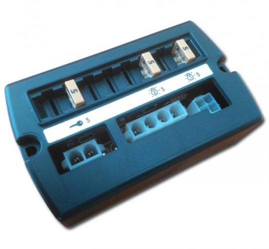

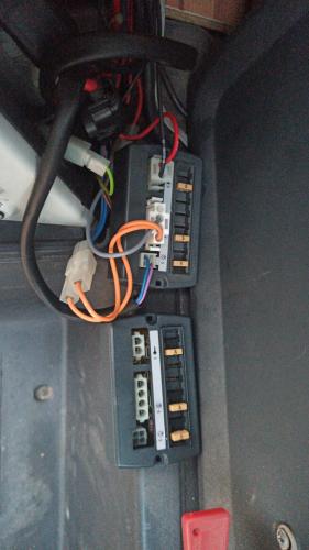

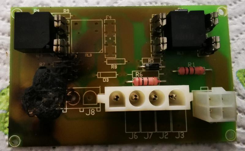

Scatola dei fusibili del CBE sul montante dx del fiat ducato x250 dove la posso trovare
scatola%20dei%20fusibili%2C%20209140(1).jpgIMG_20230107_150440_edit_1573237835660455.jpg

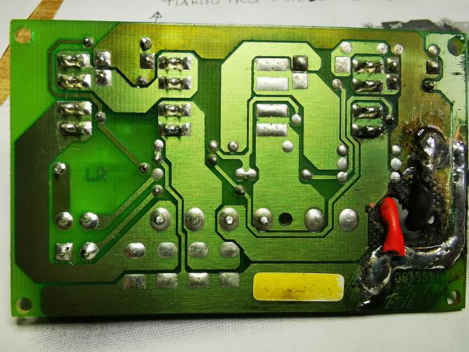

credo si sia fusa solo la spinetta a due contatti danneggiando un po di basetta ramata, con un po di manualità potresti provare a ripararlo, la pista ramata sotto lo puoi ricostruire con un filo di rame rigido, il nuovo ho visto in rete costicchia, ma importante è capire cosa sia successo e non deve piu accadere

Visto la foto è molto probabile il problema venga dal contatto elettrico . Forse allentato. Con umidità...

si infatti si era dissaldata e non faceva contatto bene

Grazie del consiglio, effettivamente costicchia e non poco. allora ho
fatto come ha detto Lei  e funziona
