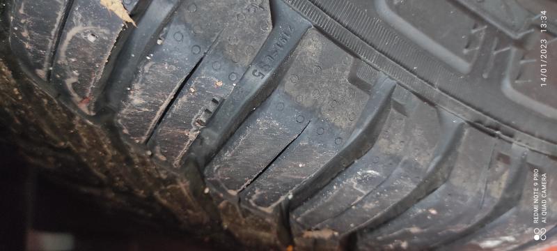

Inserito il 14/01/2023 alle: 23:13:14
Che ne dite come consumo? Non è un po' troppo consumata sulla spalla?
Grazie per i vostri pareri.
14/01/2010 31686
Inserito il 15/01/2023 alle: 11:25:21
In risposta al messaggio di Gege01 del 14/01/2023 alle 23:13:14
Che ne dite come consumo? Non è un po' troppo consumata sulla spalla? Grazie per i vostri pareri.
Da una foto, si capisce poco e niente, poi, bisogna vedere se ant o post e se il consumo è uguale per entrambe le ruote
Ti consiglio una visita da un bravo gommista, e se non ricordo male, tempo fa te ne consigliati un paio
Solo loro possono dirti se è un normale consumo o se c'è qualche problema
Se non ricordo male, poi, non hai mai pesato il tuo camper, credendo di essere nei giusti pesi, anche questo è un fattore determinante sui consumi anomali

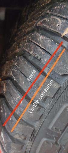

Inserito il 15/01/2023 alle: 13:43:13
​​​​​​Ciao Silvio, ho fatto la foto del particolare sulla spalla e ho notato il consumo che vedi. Secondo me è un po' troppo verso l'esterno...
La gomma in foto è la anteriore sinistra gonfiata a 4.2 atm. Si tratta di gomme con pressione massima a 5.75 atm con IC di 121. Il peso dell'asse anteriore è 1475kg.
Facendo le proporzioni ne consegue che 1450kg (peso max della gomma) : 5.75 = 750kg (peso asse anteriore diviso 2) :  X. Il risultato è che davanti dovrei mettere la gomma a circa 3 atm.
Il mio dubbio è che sia un po' sgonfia, visto il consumo che va oltre la spalla.
Modificato da Gege01 il 15/01/2023 alle 14:05:27

ci vuole foto
frontale e magari metti due monete nel vuoto tra i tasselli
diagnosi a occhio come recitano tutti i blog consumo laterale pressione aria insufficente

Inserito il 15/01/2023 alle: 15:59:33
In risposta al messaggio di Gege01 del 15/01/2023 alle 13:43:13
​​​​​​Ciao Silvio, ho fatto la foto del particolare sulla spalla e ho notato il consumo che vedi. Secondo me è un po' troppo verso l'esterno... La gomma in foto è la anteriore sinistra gonfiata a 4.2 atm. Si
tratta di gomme con pressione massima a 5.75 atm con IC di 121. Il peso dell'asse anteriore è 1475kg. Facendo le proporzioni ne consegue che 1450kg (peso max della gomma) : 5.75 = 750kg (peso asse anteriore diviso 2) :  X. Il risultato è che davanti dovrei mettere la gomma a circa 3 atm.  Il mio dubbio è che sia un po' sgonfia, visto il consumo che va oltre la spalla.
Se pressione insufficiente, dovresti avere lo stesso consumo da entrambi i lati della gomma
Ripeto, dalle foto non riesco a capire, a me sembra un consumo normale, vai da un bravo gommista e ti saprà dire se è pressione, normale consumo o altri problemi
24/08/2008 16036
Inserito il 15/01/2023 alle: 19:10:20
Le motivazioni di un consumo anomalo delle gomme, sono molte.
Consumo sui 2 lati: pressione bassa.
Consumo interno: convergenza larga.
Sul consumo esterno, incidono: oltre ad una convergenza troppo chiusa, stile di guida sportivo, tipo di percorsi con eccessive curve, rigidità sospensioni.

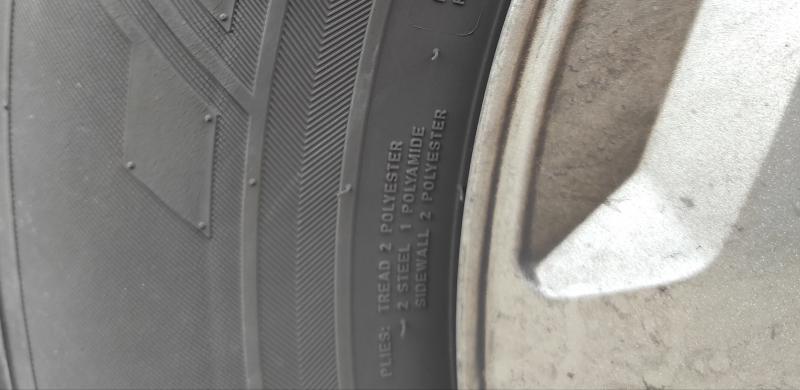

le a dizione 8tele / 10tele è fasulla tecnicamente  è come la definizione del detersivo che lava piu'bianco del bianco ...una fantasia dell adetto commerciale . Infatti controlla sul fianco l ovale ply rating che riporta
i dati tecnici troverai un totale di sette o nove .comprensivo delle tele in   steel del battistrada che mentre le altre sono del fianco e sono in rayon nylon .
ogni gomma riporta sul fianco i dati tecnici portata ondicata con l IdC Velocità dimensioni e altro tra cui dati di costruzione della carcassa numero di tele loro posizione e loro materiali .
Bene se avete controllato contatto sommato non troverete il numeto  pari 8 10  12 sulle gomme R costruite con tele "radiali "
e quelle che dovrebbero essere 8/10 in realta su questa gomma radiale in realtà sono  Due 2. si le "sidewall"
Neanche la somma di tutte arriva a quelle cifre
Poi se uno vuol farsi passare per ""gnoccolone"" ..
ps
opps  non è una ruota di cariola ma una con IdC 116/114
precisamente 215)75R16 116/114 S
la robustezza è data dal diametro delle tele sidewall
Modificato da salito il 02/02/2023 alle 20:31:43
