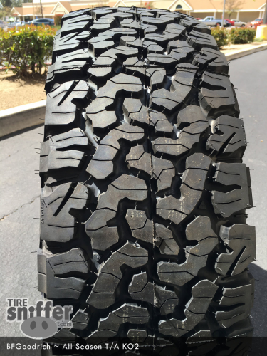

Poi sono passato a delle 4 stagioni con 3PMS,  BF Goodrich All Terrain, che seppure con un battistrada molto piu aggressivo, sono piu silenziose, almeno per ora che ci ho fatto poco piu di due anni, perchè hanno una mescola piu morbida.
Però se tu le cambi spesso come hai detto, direi che è una ottima scelta.

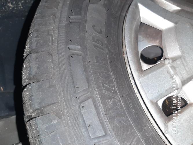

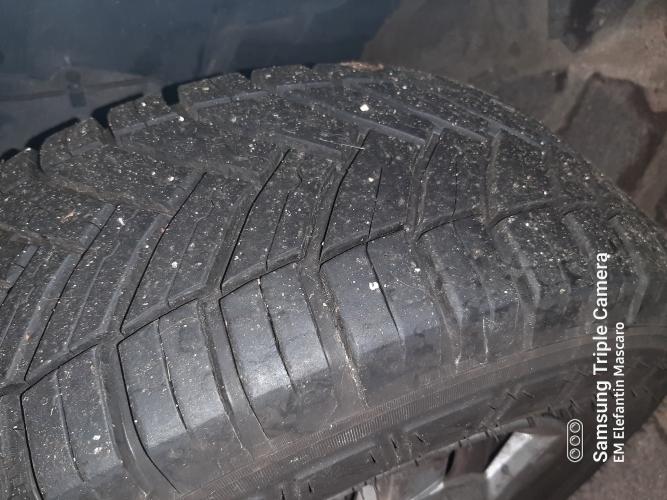

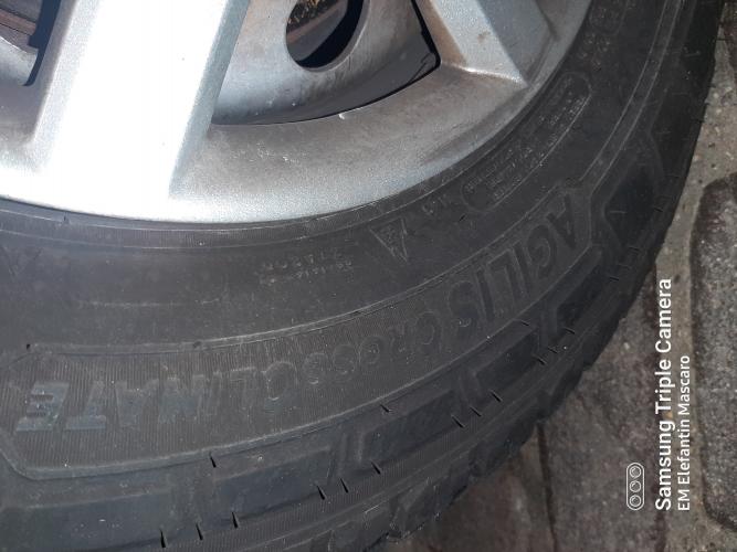

Inserito il 27/03/2022 alle: 19:00:57
Montate lo scorso luglio  le Agilis Crossclimate C perché ancora non esistevano le CP
Sempre consigliate dai siti Michelin per camper e furgoni.

Non per essere polemico, ma dal disegno, mancando le lamelle, sembra più una estiva che una 4 stagioni,

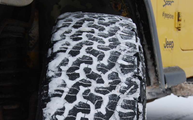

Anch'io ho la stessa impressione guardando il disegno, ma puo essere anche solo una impressione.
Il mio "timore" è che il primo anno vadano bene per la mescola che "attacca" la neve, ma poi si sa che dal secondo anno la mescola non è piu quella, e senza le microlamelle non so come se la caveranno.
Anche le mie pur essendo 4 stagioni con anche 3PMS, hanno grossi tasselli (anche se di forma diversa dalla Michelin) e niente lamelle, ma ho visto prove sulla neve dove se la cavano bene e la neve rimane bella appiccicata, ma ovviamente le prove sono fatte con pneumatici nuovi, e non di tre anni. Penso quindi che le Crossclimate dovrebbero comportarsi allo steso modo.
Inserito il 30/03/2022 alle: 21:23:18
In risposta al messaggio di IZ4DJI del 30/03/2022 alle 21:03:12
Anch'io ho la stessa impressione guardando il disegno, ma puo essere anche solo una impressione. Il mio timore è che il primo anno vadano bene per la mescola che attacca la neve, ma poi si sa che dal secondo anno la mescola
non è piu quella, e senza le microlamelle non so come se la caveranno. Anche le mie pur essendo 4 stagioni con anche 3PMS, hanno grossi tasselli (anche se di forma diversa dalla Michelin) e niente lamelle, ma ho visto prove sulla neve dove se la cavano bene e la neve rimane bella appiccicata, ma ovviamente le prove sono fatte con pneumatici nuovi, e non di tre anni. Penso quindi che le Crossclimate dovrebbero comportarsi allo steso modo.
C'è a mio avviso una sostanziale differenza dei profili,
il tuo tassellato scomposto è a trappola, trattiene la neve, l'altro è un V tipico di un profilo per l'acqua che viene espulsa per centrifuga, temo che difficilmente possa Incapsulare la neve.
Per la neve nel compromesso tra scorrevolezza e rumore occorrono uno specifico profilo con le lamelle, naturalmente rimane importante anche
​​​​​​ la mescola.
