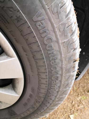

C'è a mio avviso una sostanziale differenza dei profili, il tuo tassellato scomposto è a trappola, trattiene la neve, l'altro è un V tipico di un profilo per l'acqua che viene espulsa per centrifuga, temo che difficilmente
possa Incapsulare la neve. Per la neve nel compromesso tra scorrevolezza e rumore occorrono uno specifico profilo con le lamelle, naturalmente rimane importante anche ​​​​​​ la mescola.  Roberto
Anche a me lascia perplesso quel disegno, su gomme da camper, a detta di chi le ha usate su auto, andavano bene su neve, ma su queste C e CP, si nota un allargamento della tassellatura, considerando che poi un auto è molto più agile e leggera....io non le monterei mai sulla trazione anteriore, meglio una lamellata,.... forse dietro per i pesi, dove secondo me una gomma CP ci può stare.

yesspecie se montate su una TA. Occorre un profilo a lamelle e una mescola specifica,
Devo verificare, la Continental le ha specificatamente sviluppate per la trazione anteriore e personalizzate per lo Sprinter. con tanto di logo. IMG_20210619_113158(1).jpg

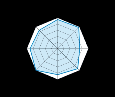

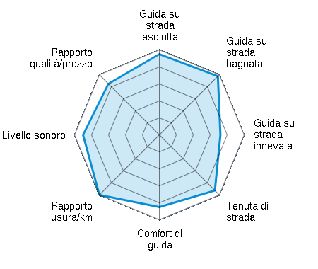

https://www.pneumatici-pneus-on...
il massimo non è al centro ma all esterno
allego disgramma test prestazioni del crossclimate Michelin 215/75r16 113  estratto dal link di "pneusonline " dove per curiosità ognuno può visionare le prestazioni di altri modelli di pneumatici
