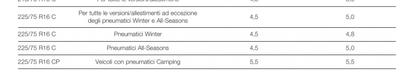

OK, vedo adesso sul manuale che la pressione 5,5 è solo raccomandata per i CP, per i C dice 4,5 davanti e 4,8 o 5 dietro (5 per gli all-seasons).

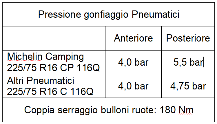

Confermo, quando avevo il Ducato, e su cui usavo vempre Michelin Agilis Alpin , 225/75R16 121R , tenevo 4,3 davanti (con un peso effettivo suull asse di 1800kg) e tenevo 4,8 dietro (con un peso effettivo sull asse di 2200kg)
La stessa HYMER nel manuale prescriveva:
Pneumatici Camping 4,0 ant e 5,5 post
Pneumatici NON Camping 4,0 ant e 4,75 post

Comunque ho chiesto a falken e mi hanno mandato la tabella delle pressioni raccomandate. Sui 225/75/R16 con indice di carico 118 la pressione è 5,25, con indice 121 è 5,75 (non so se si leggerà l'immagine una volta che il forum l'abbia ridimensionata):

Grazie Lebowski, queste sono le tabelle che mi interessano  Così ognuno, in base al carico per asse del suo camper e all'IC della gomma, le può gonfiare alla pressione corretta pur restando nei margini di sicurezza Daniele
Quello che ho messo è solo un estratto, la tabella completa riporta i dati per tutte le misure.
Sulla web di falken non ho trovato il pdf che mi hanno mandato chiedendo a tech punto service chiocciola falkentyre punto com.
