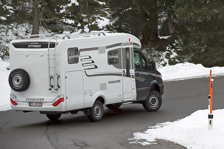

Inserito il 07/04/2019 alle: 12:41:18
Camper%204x4.jpg Questo soddisfa tutte le esigenze richieste
