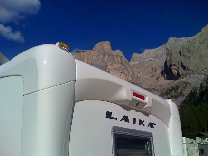

Screenshot_2023-05-07-17-26-40-865_com_ebay_mobile-edit.jpgCiao a tutti,
Volevo chiedervi un consiglio/parere :
Sto apportando alcune migliorie al camper che ne aveva davvero bisogno, ho rifatto fare tutti gli adesivi e sto procedendo a lucidarlo...

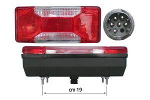

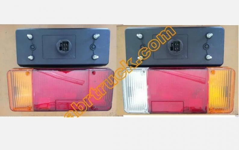

Mi è venuta voglia di apportare anche una modifica ai fanali posteriori che non mi fanno impazzire e stavo pensando di sostituirli con quelli dell Iveco Daily che hanno le stesse misure(già verificato).
L unica cosa che mi lascia perplesso è l attacco dei cavi elettrici e del fatto che i fanali posteriori del Daily abbiano le luci della retromarcia su entrambi i lati mentre quelli del ducato solo a dx.
Secondo voi potrebbe essere un problema e come risolvere l attacco differente?
Allego i due tipi di fanali a titolo informativo.

Certo, in revisione devono funzionare tutte le luci
"come risolvere l attacco differente?"
L'unico modo è prendere l'attacco per i fanali nuovi e fare un lavoro di taglia e cuci

Si dovrebbero trovare anche i due connettori nuovi, poi da cablare, ma Potresti vedere se trovi in demolizione un Daily incidentato da cui prelevare tutto il cablaggio dei fanali posteriori completo di connettori, e poi armato di santa pazienza tagli i cavi, identifichi le varie funzioni, e poi li stagni e proteggi con termoretraibile la giunzione di ogni cavo.
L importante è che tu usi i connettori originali del Daily, così se malauguratamente rompi un fanalino, lo puoi cambiare rapidamente.
Se sui nuovi fanalini c'è la retromarcia su entrambi, ci sarà anche il relativo contatto sul connettore. Devi collegarci il filo e portalo al fanale del lato dove c'è gia ora e collegarti asieme a quello, così si accenderanno entrambi.

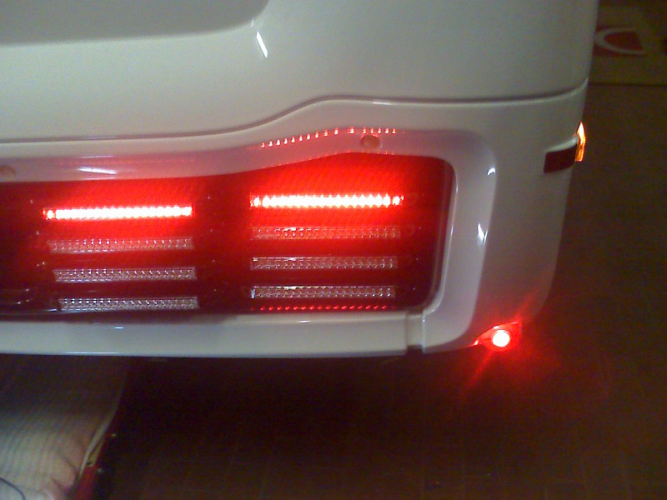

Cosa possibilissima
Basta avere tempo e pazienza-
Guarda come ho raddoppiato la fanaleria posteriore
da 8 a 18 led e anche indicatori direzione portati in  alto.
E' stato un lavoretto non così facile.
