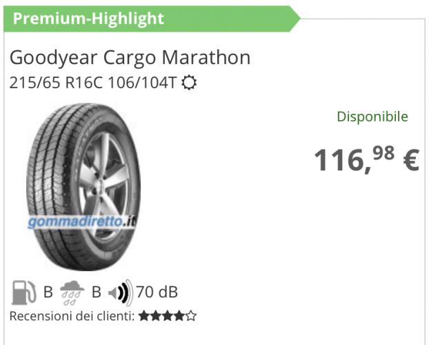

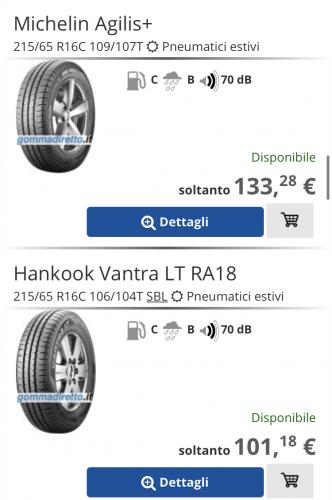

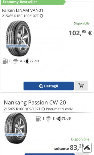

Inserito il 01/10/2020 alle: 18:23:49
In risposta al messaggio di francarmen del 30/09/2020 alle 17:51:54
Salve, tengo a libretto le seguenti misure: 205/65 R16C 107T 215/65 R16C 106T preciso che è un VAN VW T6 wetsfalia. Posso montare gomme per fuoristrada della seguente misura? 215/65 R16 103/100S (sono le BF Goodrich AT) Come vedete non hanno la C e l'indice di carico è il 103, S per la velocità... Cosa mi dite? francesco
Modificato da Grinza il 01/10/2020 alle 18:31:38
16/02/2006 65040
Inserito il 01/10/2020 alle: 18:32:03
D53BB211-BB2E-47D5-AEBB-37BB8B055FA8.jpeg0FD4BA07-CEF2-4296-83FC-6494103B9726.jpeg992987C3-347F-41D8-A6DD-16B22853124A.jpeg
francarmen
francarmen
09/02/2008 2566
Inserito il 02/10/2020 alle: 08:31:42
Grazie Grinza, si, se vado in base alle misure ne trovo diverse. Era mia intenzione mettere delle gomme specifiche per fuoristrada tutto qua...ma non mi trovo con gli indici di carico e naturalmente con quello di velocità. In effetti i fuoristrada non sono fatti per la velocità...e che comunque a me non interessa!!
