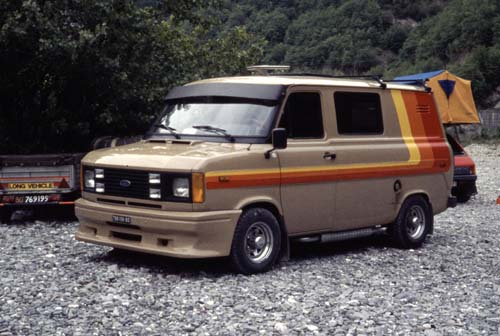

Il mio primo quasi-camper del 1985 ricordo benissimo che aveva 14"
anche se allora mettevo gomme molto piu larghe e non a libretto, tanto nessuno ci faceva caso. Me le facevo tenere da un mio amico, suo babbo aveva una Jaguar e le cambiava che per me erano ancora nuove e quindi andavo avanti gratis laugh.... da ragazzi si guarda a tutto.

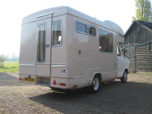

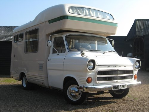

Il mio primo mezzo era un modello precedente al tuo(il maiale!) con scocca in vetroresina ed entrata posteriore di possibile produzione inglese,almeno così mi dissero.Come mi piaceva....

Li ricordo benissimo quei camper Inglesi per allora ultramoderni con porta posteriore
