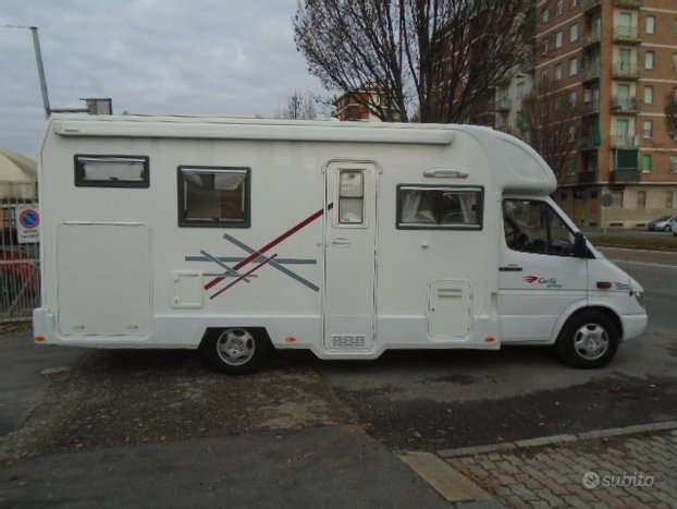

Ciao, provo a rispondere sul perché della mia richiesta: fondamentalmente le ruote gemellate danno un maggior sostegno a tutto il veicolo, dando così una maggior stabilità durante il viaggio, specie in autostrada, inoltre
danno una maggior sicurezza in caso di foratura di un pneumatico posteriore. Certo che poi hanno anche loro dei svantaggi, specialmente dal punto di vista economico visto che hai 6 gomme invece di 4.
...mi dispiace contraddirti ma su questo forum siccome hanno quasi tutti un ducato, ti sentirai sempre dire che quattro sono meglio di sei... ma scherzi a parte...laugh
io sono d'accordo con te, per il semplice motivo che per lavoro a volte secondo le necessità, porto sia i mezzi leggeri che quelli pesanti che quelli speciali al loro limite di tenuta stradale...  e quindi ti capisco benissimo cosa intendi dire...
però non penso che tu possa fare tale modifica e farla omologare almeno qui in Italia, purtroppo oltre confine si può fare... ho due amici carrozzieri che fanno modifiche alle auto, tipo come fanno vedere ad alcune trasmissioni con riprese fatte in america... che per collaudare le auto le portano oltre confine dove vengono immatricolate come esemplari unici, ma i costi per tale immatricolazioni sono veramente esagerate... quindi non penso che sia il tuo caso...
un saluto.

...per la stabilità purtroppo il 316 specialmente se è di grosse dimensioni e ben risaputo che é il suo punto debole... però molti hanno risolto montando degli ammortizzatori specifici e qualcuno anche un foglio di balestra in più... ed é sconsigliato montarci le classiche sospensioni ad aria che vengono normalmente vendute per i camper... perché danneggiano il telaio...

Felice di apprendere che non sei un troll; ricordati che in tutti i forum è prassi presentarsi nelle apposite sezioni e poi iniziare a discutere di ciò che si vuole. La tua domanda è alquanto insolita e porla al primo ingresso in una comunità se permetti solleva più di un dubbio.
Tornando agli aspetti tecnici, tu dici che preferiresti le gemellate per avere maggiore stabilità.
se per stabilità si intende minore rollio e beccheggio le gemelle vanno semmai nella direzione opposta.
La geometria delle sospensioni posteriori cambia completamente in quanto balestre ed ammortizzatori si spostano verso la mezzeria del veicolo a causa del maggiore ingombro dato dalla ruota gemella ( resta inteso che questa non potrà fuoruscire dalla carrozzeria).
Per aumentare la stabilità si tende ad allargare la carreggiata il più possibile e a mettere gli attacchi delle sospensioni quanto più all’esterno.
Ovvio che la gemella offre maggiore possibilità di carico e una parziale sicurezza in caso di foratura ( dico parziale perché dipende dal carico che insiste sull’asse : se è al limite, togliendo il supporto di una ruota , l’altra non avrà lunga vita ).
Guarda i semirimorchi o anche i rimorchi moderni dei camion ; tutti a ruota singola ( ruotoni, belli larghi) e non più gemelle come anni fa. Vorrà dire qualcosa no?
