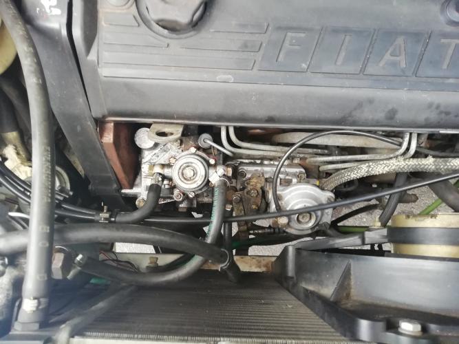

Pompa iniezione 2.5td con ignoto aggeggio superiore annessosmileyIMG_20200210_174922.jpgIMG_20200210_175031.jpg

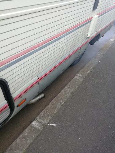

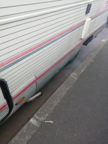

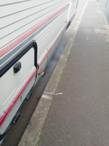

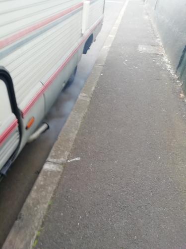

Quantità di fumo azzurrino prima che si scaldi accelerando a fondoIMG_20200210_175910_2.jpgIMG_20200210_175113.jpgIMG_20200210_174705.jpgIMG_20200210_175906.jpg

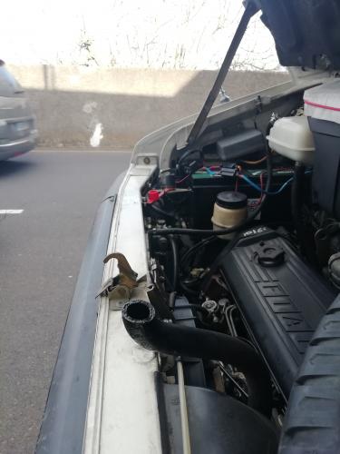

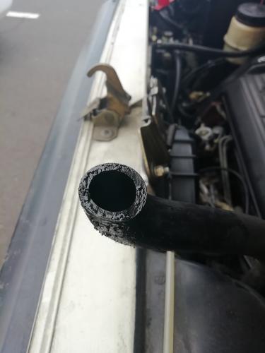

Stato del tubo vapori olio e quantità di fumo che fa (invisibile in foto, non c'è stato verso... Cmq pochissimo) IMG_20200210_174833.jpgIMG_20200210_174827.jpg

non ha il dispositivo extra anticipo, se non fuma dalla sfiato ''potrebbe''essere ritardato, lo senti dal rumore piu sordo rispetto ad uno anticipato che è piu brillante , fallo sentire da un meccanico o da un pompista winkper anticiparlo leggermente basta allentare i tre dadi di ritegno della pompa e ruotarla verso il motore di un mm  o due Potresti farlo anche tu , ma ci vuole una chiave apposta per allentare il dado sotto, situato proprio dove passa il ''fodero'' dell'asta livello olio
Quei motori avevano anche un difetto  , i cilindri tendevano a ''lucidarsi''a specchio , causando la scarsa tenuta delle fasce raschia olio , e questa potrebbe essere una causa del fumo azzurrognolo da freddo, Tieni controllato il consumo olio , e aspetta i consigli di qualche meccanico

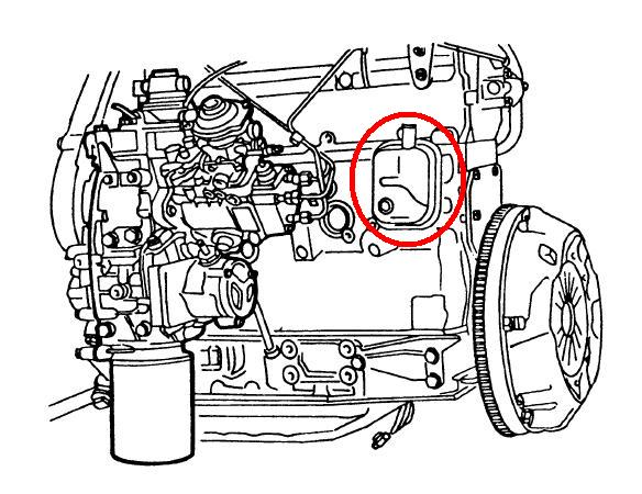

Il tubo dei vapori dell'olio su quel motore non va collegato con l'aspirazione. Deve essere infilato in un foro che sta sulla traversa anteriore di metallo sotto al radiatore dell'acqua. In origine il tubo di gomma termina con una curva che permette l'inserimento nel foro senza fare strozzature.
Il tubo di gomma è fatto a "S" esce da sopra la scatoletta cerchiata di rosso, curva verso il basso e poi entra nella traversa.
Saluti
15/06/2018 11024
Inserito il 11/02/2020 alle: 18:28:44
In risposta al messaggio di walter2 del 11/02/2020 alle 17:48:56
con una curva che permette l'inserimento nel foro senza fare strozzature.  Il tubo di gomma è fatto a S esce da sopra la scatoletta cerchiata di rosso, curva verso il basso e poi entra nella traversa. Saluti
Grazie! Allora è così di fabbrica smiley​​​​​​
Va proprio nella traversa scattata sotto il radiatore... E quindi scarica a terra e non nel motore.
Quindi è Nell aspirato che era differente oppure era stato modificato in quanto andava nel raccordo fitro aspirazione.
