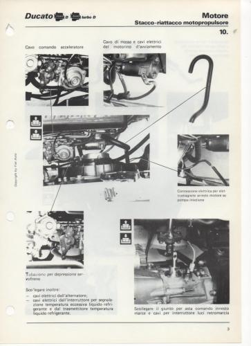

Questa dovrebbe bastare...
e motorino...
Da quel che ne so sono intercambiabili tra aspirato e turbo.

Ciao grazie mille per le fotosmiley
Pero ingrandite sul telefono le vedo male...a che si riferisce la prima?
Per il motorino mi pareva anche a me che sono compatibili...chiedevo se era fattibile fare il lavoro per uno relativamente incompetente come me,com cn  un set di chiavi a bussola cricchetto e chiavi inglesiblush
Nel senso,la parte elettrica la capisco, dal lato meccanico si toglie e si mette semplicemente? Oppure rischio di sfasare qualche registrazione o che ne so io? O salta qualche molla in tensione e cose simili?surprise

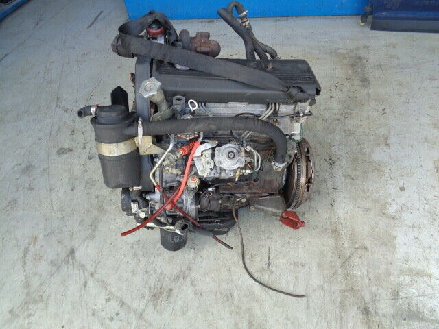

La prima si riferisce al famoso tubo di sfiato del td...

Comunque confermo che in tutti i 280  2500 aspirati lo sfiato va al collettore aspirazione e nel turbo sotto la traversa radiatore per non sporcare la turbina, dal 93 con l'avvento del famoso euro anno messo un decantatore dei fumi (foto), per i fumo azzurro era dato anche perchè nel basamento restavano intrappolati i gas che si comprimevano all'interno, nella parte superiore del motore nelle ultime serie anno fatto anche uno sfogo anche nella parte superiore vicino alla distribuzione che si attaccava allo stesso barilotto avvitato sul motore data alla nota problematica delle canne motore, il polmoncino o fungo sopra la pompa iniezione è lda, che serve a dare + o - gasolio dalla pompa iniezione al motore in base alla pressione che fa il turbo. %24_59(2).jpg
