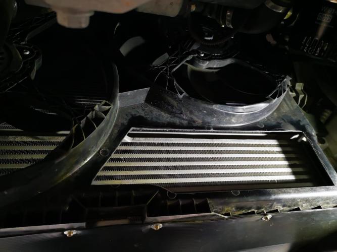

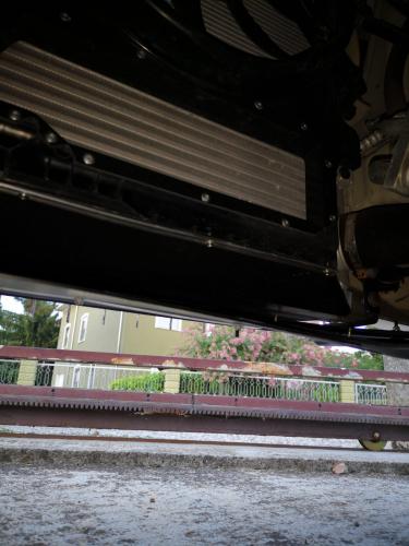

Passiamo alla modifica che ho fatto per migliorare il flusso d'aria che colpisce l'intercooler.
Per chi conosce il mezzo, il fascione inferiore non presenta di fabbrica quelle aperture a forma di asola e le due circolari.
Le due circolari esterne servono per indirizzare l'aria direttamente sui freni; ho utilizzato i tubi flessibili in alluminio.
Mentre le aperture a forma di asola sono quelle per indirizzare l'aria direttamente sull'intercooler. Sono distanziate così per non indebolire troppo il fascione, specie tra le 4 centrali e le 2+2 esterne vi è una nervatura in vetroresina. Per fare i fori ho utilizzato una tazza diamantata poichè la vetroresina è abrasiva. Ovviamente prima ho creato una sorta di maschera con il nastro gommato così da fare un lavoro pulito.
In un prossimo futuro valuterò se posso aprire altre feritoie frontali per l'intercooler senza ad andare ad intaccare la solidità del fascione.
Nella foto si vede poco, però sotto al fascione c'è una sorta di barra in acciaio verniciata a polvere... Questa era rivolta verso l'alto, io l'ho girata verso il basso... Infatti per quel poco che si vede, si nota che c'è dello spazio tra la barra e il fascione... Anche questa contribuisce ad indirizzare l'aria all'intercooler.
Internamente, tra il fascione e l'intercooler, ho fatto un convogliatore d'aria cosicché il flusso non venga disturbato dalle turbolenze che si creano sotto al veicolo.
Qua siamo nella parte posteriore dell'intercooler...L'apertura a forma trapezoidale in origine non c'era; sostanzialmente l'intercooler era chiuso... Si aveva beneficio solo quando almeno una delle 2 elettroventole andava.
Ovviamente non basta aprire quell'apertura perchè poi si avrà un cortocirtuito d'aria poichè tra il carter posteriore e l'intercooler c'è spazio, quindi quando entreranno in funzione le elettroventole aspireranno l'aria dalla sezione che opporrà meno resistenza cioè tra quella presente tra carter e intercooler e non più solo dall'intercooler.
Per chiudere ciò ho messo un angolare in alluminio (ovviamente rivolta verso l'interno) rivettata, si vede nell'ultima foto.
Fare queste aperture aiuta a raffreddare meglio l'aria di sovralimentazione, ne consegue che l'aria è più densa e ricca di ossigeno, quindi più potenza, coppia ed efficienza... In più permette di ridurre le temperature in camera di combustione, ne consegue che gli inquinanti si riducono (esempio gli NOx).

Le due aperture circolari hanno un diametro interno di 95mm, mentre le aperture a forma di asola hanno dimensioni interne 75x25mm. In sostanza ho utilizzato degli accordi reflex in plastica per casse acustiche; erano più lunghi del dovuto, mi è bastato tagliarli.
Mi son dimenticato di dire che ho dovuto spostare la targa appena sopra sennò non potevo fare le 4 aperture centrali.
La terza foto aveva lo scopo di far vedere che ci sono anche i rivetti lungo il perimetro dell'apertura che ho fatto, rivetti che servono per fissare il profilo ad L (la L è rivolta verso l'interno ovvero verso l'intercooler).
