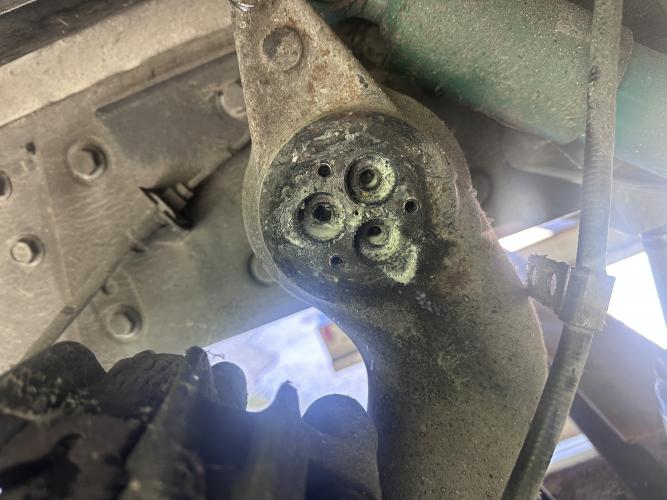

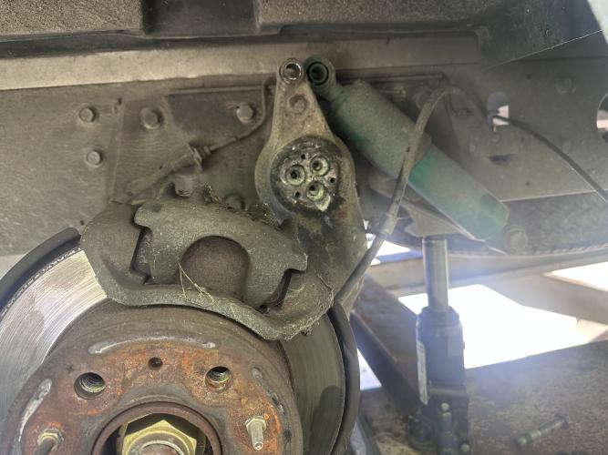

Questa mattina ho modificato l altezza da terra posteriore ruotando di un dente le barre di torsione , risultato si è sollevato di quasi 6 cm , avevo il problema che con gancio traino toccavo spesso per terra e avendo cambiato le molle all anteriore ( quindi si era alzato di 4 cm ) il problema al posteriore era peggiorato . Il lavoro si fa in mezza giornata pensavo peggio

Ma io me lo sono fatto in officina da me faccio il meccanico e mi sono cimentato nell’ opera che ho trovato molto semplice come immaginavo sicuramente lo dovessi rifare farei prima

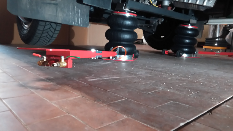

Non ho l'assale AlKo ma sul mio Iveco Daily
se rimane fermo oltre i 15 gg. lo sollevo tutto
su quattro sollevatori ad aria.
Lascio gli pneumatici leggermente apoogiati.

Si lo ho fatto io , credo che la meccanica voglia capita se si ha passione si riesce a fare tutto come poi in tutti i settori , ho immaginato come fosse costruito e sono riuscito bene sfilando appunto il braccio fino alla fine del millerighe , poi avevo segnato dove erano posizionati e ho ruotato tutto di un dente . Il precedente proprietario aveva montato ammortizzatori oma che sono già più lunghi degli originali secondo me perché sono giusti anche avendolo alzato .
