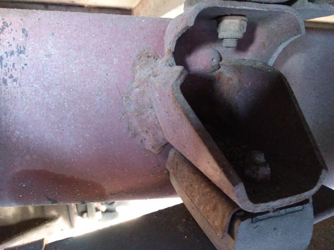

Ciao bexwiller, sul camper che ho adesso per eliminare il fastidioso rollio in curva e lo schiaffo laterale che subivo in fase di sorpasso, ho montato il kit balestrino. Ho optato per questa soluzione dopo l'esperienza negativa
che ho avuto con le sospensioni ad aria che avevo montato sul mio camper precedente. Se vuoi domani posso fare delle foto per mostrarti come sono montate. Saluti. Danilo.
grazie Danilo
se riesci a mandare delle foto mi sarebbero molto utili per capire il lavoro e se fattibile in fai da te.
cerchero' anche di capire se le balestre sono andate o semplicemente sono sotto carico.
in giornata posto una foto ... dovrei avere la tua stessa meccanica 35c13.

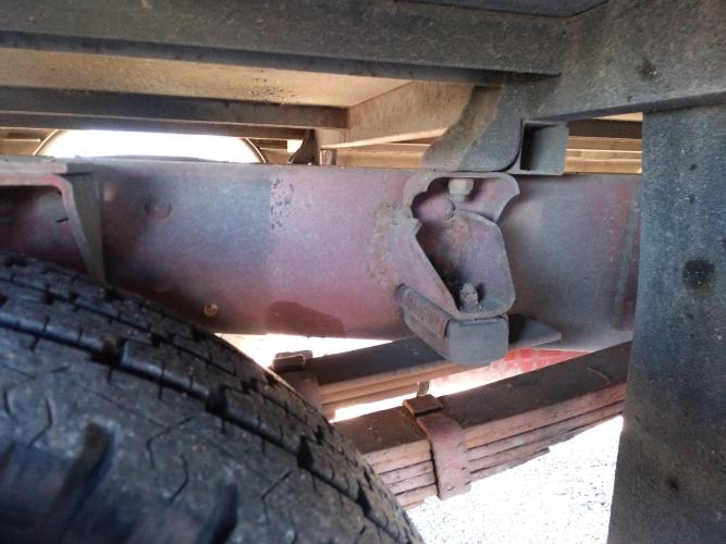

posto una foto ... dovrei avere la tua stessa meccanica 35c13. non riesco a capire perche' tutte le vibrazioni derivanti dalla strada sconnessa mi arrivano alla cellula direttamente. come pressone gomme tengo 4.2 ant e 4 post. che vorrei provare a portare a 3.75. tu che pressione usi? grazie

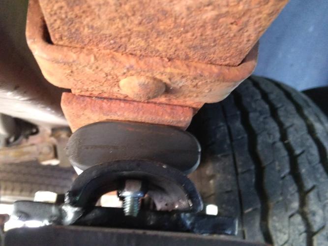

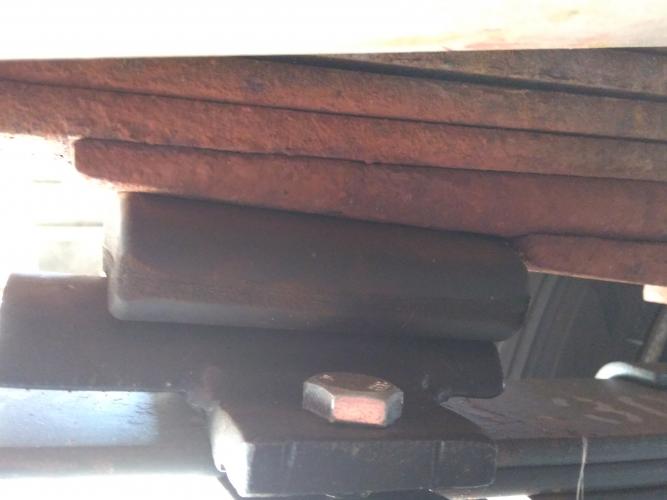

Ciao bexwiller,
come vedi anche il mio camper ha una balestra originale con 7 fogli...e secondo me per l'esperienza che ho nel campo, il problema non sono le balestre originali ma il peso eccessivo dei nostri camper.
con il montaggio dei balestrini grazie ai distanziali che ti forniscono con il kit di montaggio, il posteriore del camper si è sollevato di circa 7 centimetri...e il rollio laterale è quasi sparito.
Per il montaggio fai da te se non hai una buona manualità o esperienza nel campo meccanico e gli attrezzi idonei...la vedo dura.
A giugno ho montato 6 pneumatici nuovi (195/65/16) che mi danno gli stessi tuoi problemi...e per far diminuire le vibrazioni dovute al manto stradale  ho gonfiato le ant. a 4 atm. e le post. a 3,5 atm.
Saluti. Danilo

Ciao bexwiller, come vedi anche il mio camper ha una balestra originale con 7 fogli...e secondo me per l'esperienza che ho nel campo, il problema non sono le balestre originali ma il peso eccessivo dei nostri camper. con
il montaggio dei balestrini grazie ai distanziali che ti forniscono con il kit di montaggio, il posteriore del camper si è sollevato di circa 7 centimetri...e il rollio laterale è quasi sparito. Per il montaggio fai da te se non hai una buona manualità o esperienza nel campo meccanico e gli attrezzi idonei...la vedo dura. A giugno ho montato 6 pneumatici nuovi (195/65/16) che mi danno gli stessi tuoi problemi...e per far diminuire le vibrazioni dovute al manto stradale  ho gonfiato le ant. a 4 atm. e le post. a 3,5 atm. Saluti. Danilo
dopo aver messo il balestrino il confort in cellula ha avuto benefici, rollio a parte?
damasi
damasi
16/05/2010 2392
Inserito il 04/12/2017 alle: 16:22:02
In risposta al messaggio di bexwiller del 04/12/2017 alle 16:13:12
...il confort è migliorato in un modo incredibile.

...il balestrino l'ho pagato tramite internet 150 euro compreso il trasporto e il pagamento in contrassegno...però molto probabilmente nel pacco che mi hanno mandato, il kit di montaggio (staffe cavallotti) non era quello del mio mezzo...e invece di farmelo cambiare l'ho modificato da così...
a così...
e ho dovuto comprare i cavallotti di fissaggio più lunghi.
il montaggio l'ho fatto io....semplicemente perchè sono un ex meccanico e tuttora sono responsabile di turno della nostra officina VV.F.

del mio mezzo...e invece di farmelo cambiare l'ho modificato da così... a così... e ho dovuto comprare i cavallotti di fissaggio più lunghi. il montaggio l'ho fatto io....semplicemente perchè sono un ex meccanico e tuttora sono responsabile di turno della nostra officina VV.F.
cavolo... sei un addetto ai lavori! complimenti.
visto che il mezzo si e' alzato 7cm sei anche intervenuto sul ripartitore di frenata?

cavolo... sei un addetto ai lavori! complimenti. visto che il mezzo si e' alzato 7cm sei anche intervenuto sul ripartitore di frenata? da quanto ho capito tu non ritieni valido l'uso dei soffietti tipo alko? grazie ancora? Roberto
...si ho dovuto registrare il ripartitore di frenata posteriore...
sul camper precedente i soffietti mi stavano piegando il telaio...quindi li ho sostituiti con un foglio di balestra intermedio da carico...

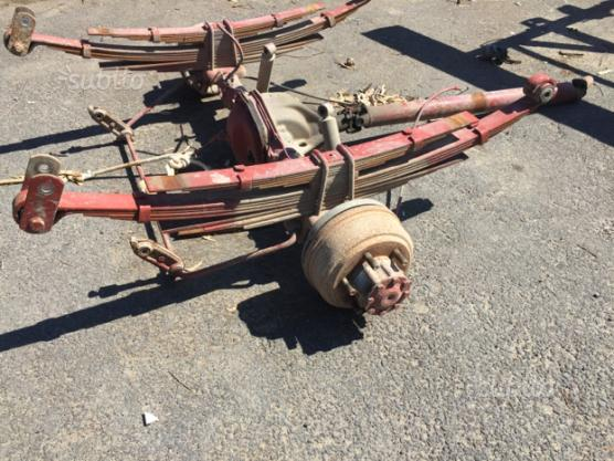

buongiorno Danilo
ieri sera ho fatto in rete delle ricerche ed il kit balestrino si trova ad un prezzo intorno ai 130-150 euro.

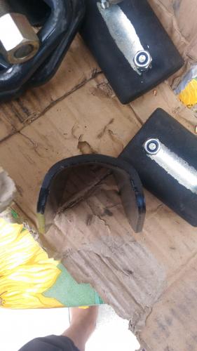

ho trovato anche questa foto che mi sembra un montaggio diverso dal tuo.
possibile?

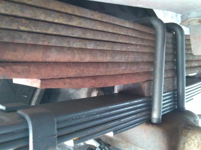

Inserito il 05/12/2017 alle: 10:42:17
In risposta al messaggio di bexwiller del 05/12/2017 alle 09:27:52
buongiorno Danilo ieri sera ho fatto in rete delle ricerche ed il kit balestrino si trova ad un prezzo intorno ai 130-150 euro. ho trovato anche questa foto che mi sembra un montaggio diverso dal tuo. possibile? Cioa Roberto
Secondo me...non sono state montate correttamente...ma é una mia opinione...
tipo queste montate su un daily 49-10...
...le hanno saldate sul telaio...
Modificato da damasi il 05/12/2017 alle 10:43:58

Secondo me...non sono state montate correttamente...ma é una mia opinione... tipo queste montate su un daily 49-10... ...le hanno saldate sul telaio...
con questo tipo di montaggio si mantiene il baricentro del mezzo piu' basso e non sembra male. invece di saldare direttamente si potrebbe lavorare con una piastra ed imbullonare!
ma mettendolo sotto il balestrino come dovrebbe andare...le loro estremita fanno forza sulla balestra originale che a sua volta scarica sui perni che non sono fissi sul telaio...cosa che non succede saldando la staffa direttamente sul telaio...

Le foto che avete messe sono già indicative per il montaggio, che dovrebbe essere anche intuitivo.
La differenza tra sotto e sopra è che sopra rinforzano senza modificare l' altezza del asse, sotto invece spessorando alzano anche l' asse, perciò vedete Voi cosa è utile o necessario, è sempre importante che vi sia una buona escursione della balestra
In tutta sincerità faccio parte anche io dei contrari alle sospensioni ad aria, ma se 7 fogli non bastano, surprise... forse ci potrebbe stare anche un rinforzo ad aria, ovviamente il mio è un discorso in generale, la cosa va valutata sul mezzo specifico considerando anche i pesi reali, che non dovrebbero essere dei piumalaugh.
