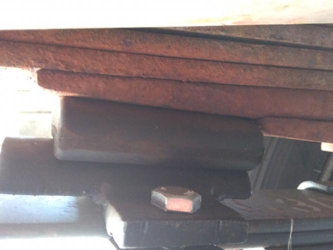

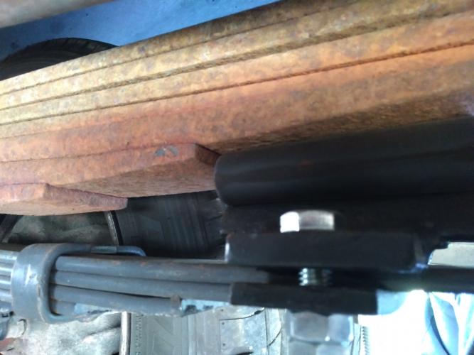

P_20171204_104913.jpg...per mia pignoleria ho saldato delle piastre sotto ai tamponi per fissarle...P_20171204_105039(2).jpg

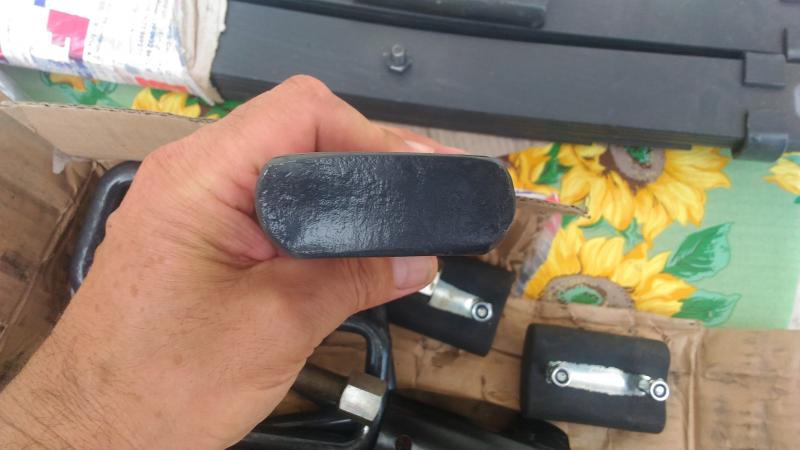

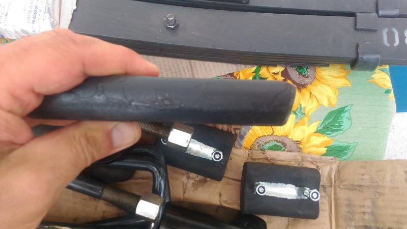

quello che non capisco e' perche il supporto in acciaio  del tampone hanno un forma ovale che mal si adatta alla forma della balestra.
...sono uguali?

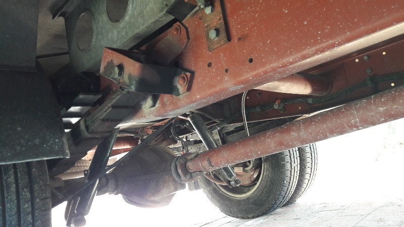

Mi spiace contraddire ma il montaggio originale IVECO nei Daily è sopra come nello foto dell'assieme a terra. Lo dico poichè nel nostro settore (mezzi per la nettezza urbana) tutti i Daily 35q de ne sono equipaggiati.
La piastra di appoggio con il tampone in gomma dovrebbe essere imbullonata nelle apposite predisposizioni presenti nei longheroni.
