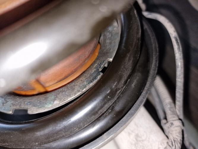

Per una serie di motivi ho provato ad installare le molle aggiuntive sull'asse posteriore.
Non ho un portamoto, è un furgonato da 5,99 metri passo lungo ma comunque anche da vuoto i tamponi di fine corsa toccavano il foglio balestra...
Preso il kit della Top Drive System me lo sono montato in autonomia (faccio una premessa...mio padre ha una officina di veicoli industriali e per una vita ha fatto il balestraio...) ma non riesco a "centrare il complessivo, nel senso che il supporto del tampone sfrega contro la parte interna della molla.
Qualcuno ha avuto la stessa esperienza? Ho scritto al produttore e mi dice che non dovrebbe assolutamente succedere.

Per una serie di motivi ho provato ad installare le molle aggiuntive sull'asse posteriore. Non ho un portamoto, è un furgonato da 5,99 metri passo lungo ma comunque anche da vuoto i tamponi di fine corsa toccavano il
foglio balestra... Preso il kit della Top Drive System me lo sono montato in autonomia (faccio una premessa...mio padre ha una officina di veicoli industriali e per una vita ha fatto il balestraio...) ma non riesco a centrare il complessivo, nel senso che il supporto del tampone sfrega contro la parte interna della molla. Qualcuno ha avuto la stessa esperienza? Ho scritto al produttore e mi dice che non dovrebbe assolutamente succedere. Valerio (69) Roberta (70) Alice (94) Marco (01) + Boris (Cocker Spaniel 20)
Quello non è un tampone di fine corsa, ma parte integrante della sospensione, ed è normale. Che  era in appoggio aala balestra
Venendo al tuo problema, sicuro di aver montato tutto correttamente?
Prova a farlo vedere a tuo padre, sicuramente riuscirà a capire

Quello non è un tampone di fine corsa, ma parte integrante della sospensione, ed è normale. Che  era in appoggio aala balestra Venendo al tuo problema, sicuro di aver montato tutto correttamente? Prova a farlo vedere a tuo padre, sicuramente riuscirà a capire
Il furgone si è alzato di 7 centimetri e ha preso il suo assetto corretto. Ora non beccheggia più in autostrada, prima lo faceva al limite del fastidio. La guida è migliorata in maniera notevole.
Se avessi montato il secondo foglio di balestra (non l'ho fatto per contenere il peso, un set di molle pesa meno di due fogli di balestre) il tampone sarebbe staccato dal foglio come ora.
sicuro del marchio ?
sicuro di non averle montate rovesciate ?

sicuro del marchio ? sicuro di non averle montate rovesciate ?
Si sono sicuro, anche se a catalogo non si trovano.
Rovesciate direi di no, sono perfettamente cilindriche...
mi cito da solo, secondo me sono state montate sbagliate
Il 24 ho preso appuntamento in officina, nel frattempo lo uso così.
Mio padre, per via dell'età non è più in grado di fare lavori gravosi.

Ciao, io ho montato il kit osrav a 2 molle per lato ( proprio per non rompere le scatole al tampone).
Nel tuo caso se sei sicuro di aver montato tutto bene, freserei leggermente l'aletta in metallo del tampone.
PS cambia anche gli ammortizzatori che 90 su 10 ne hanno bisogno se sono già vecchiotti...

Ciao, io ho montato il kit osrav a 2 molle per lato ( proprio per non rompere le scatole al tampone). Nel tuo caso se sei sicuro di aver montato tutto bene, freserei leggermente l'aletta in metallo del tampone. PS cambia anche gli ammortizzatori che 90 su 10 ne hanno bisogno se sono già vecchiotti...
Anch'io montai su un ducato x244 il kit due molle per lato senza toccare il tampone e il retrotreno si sollevò in maniera corretta perché il kit era predisposto per quel telaio... Sono sicuro di ciò perché precedentemente avevo fatto ricentinare le balestre e l'altezza che avevo acquisito era la stessa, solo che con il peso le balestre dopo meno di un anno si erano riappiattite, con le molle rimase con lo stesso assetto per diversi anni poi l'ho venduto...

Il 24 ho preso appuntamento in officina, nel frattempo lo uso così. Mio padre, per via dell'età non è più in grado di fare lavori gravosi.
Ma una opinione potrebbe dartela Tuo padre?
7 cm sono una esagerazione, hanno senso se fossero a soffietto ad aria, quindi regolabili.
Secondo me hai sbagliato qualcosa, o il kit o la posizione, sicuro non vadano montati fuori dal tampone, sul asse parte interna?

Per concludere, ho sistemato il problema dello sfregamento del supporto del tampone.
Ho fatto eseguire una diminuzione della flangia del supporto stesso. Le molle purtroppo anche se sembrano perfettamente cilindriche sono leggermente fatte a "clessidra". Adesso funziona tutto perfettamente.
