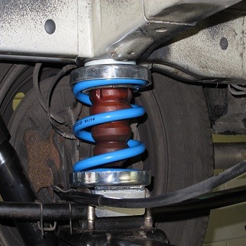

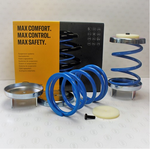

qualcuno di voi ha installato queste molle tra l'altro dovrebbero essere omologate...al posto dei soliti soffietti ad aria per il ducato con foglio di balestra singola?...vi posto le foto
Screenshot_2021-04-06%20Molle%20Carico%20Posteriori%20Citroen%20Jumper%20-%20Fiat%20Ducato%20-%20Peugeot%20Boxer-(1).png
prezzo intorno ai 360€...

Bello il colore, con 320 euro compri i soffietti e li puoi regolare in base al carico.
Scelte personali cmq
Ciao Giò
Il meglio è nemico del bene

Si ...lo so' che spenderei meno con i soffietti  ,ma dovrei togliere i tamponi che fanno parte del sistema ammortizzante....mentre qualcuno li confonde come (di fine corsa)invece io vorrei avere un sostegno in più....che fondamentalmente sono quelle molle utilizzate sulle auto con a bordo bombolone impianto a metano..

Dal punto di vista legale hai sicuramente ragione, se il tuo peso posteriore è costante e le molle sono ben tarate per quel peso mi sembrano una buona soluzione.
Non scherzavo sul colore, diciamo che se le fanno pagare per essere in fondo 2 molle.
Se hai un link mettilo, potrebbe essere utile per valutare meglio.

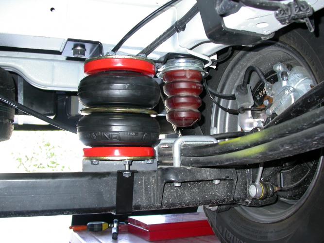

puoi anche installare le Bitop, sono i classici soffietti ma non vanno a togliere il tampone che, come dici correttamente tu, non è di fine corsa ma parte integrante della sospesione.
Queste molle ad aria lavorano in parallelo, si tratta di un'aggiunta e non di una sostituzione, esattamente come le molle da te citate; il vantaggio è che la pressione è regolabile e possono servire ad alzare al massimo il posteriore per superare accessi con forti angoli di uscita che rischierebbero di far toccare il paraurti a terra nei camper con elevato sbalzo posteriore.

quando ho acquistato il Knaus city nato 3.000 kg con targhetta Fiat e peso assi ant1630/1650post portato a 3300 Kg da Knaus con ant1630 quindi uguale e 1950 post. con aggiunta di molle celesti come quelle postate marcate VB.non mi ricordo il prezzo specifico addebitatomi come optional insieme al motore 150 cv e altro come listino ma come sistema lo trovo valido in quanto mai andato a tampone e lo ritengo buon compromesso fra portata e comfort

Le avevo anche io ma le ho tolte e ho montato le sospensioni ad aria al posto del tampone .
Le sospensioni ad aria si adattano meglio alle variazioni di carico nel garage ( nel mio caso ) ; al tipo di strada da percorrere ( se faccio montagna e tornanti aumento di 0,4 bar , se faccio autostrada diminuisco di 0,2 bar ) ; alle condizioni climatiche ( in presenza di forte vento laterale aumento di 0,5 bar ) ; agli scalini e angoli di attacco ( aumento fino a 6,5 bar per alzare di 17 cm il paraurti ma solo a velocità passo d'uomo ) .

Le avevo anche io ma le ho tolte e ho montato le sospensioni ad aria al posto del tampone . Le sospensioni ad aria si adattano meglio alle variazioni di carico nel garage ( nel mio caso ) ; al tipo di strada da percorrere

PS: io ho i soffietti, ma so che potrei non essere a regola.
