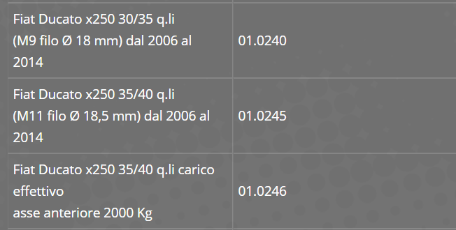

Tu dovrai scegliere le SUE MOLLE, ma adatte a sopportare più peso rispetto le originali.
Una volta pesato il mezzo e sapendo il peso che grava sull'asse anteriore, cosa dovrai montare è semplicissimo, basta guardare questa tabella, nel tuo caso, io monterei quelle centrali M11

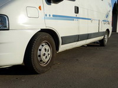

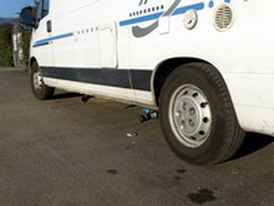

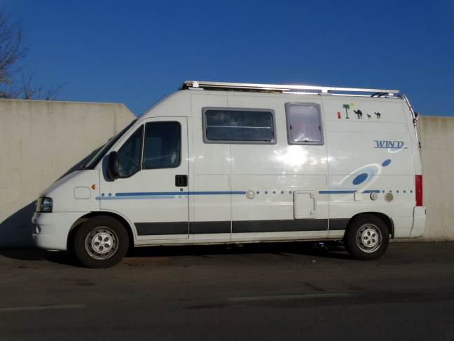

Per rendere esplicito il discorso, posto alcune foto del mio furgonato con metà serbatoio gasolio, serbatoio acqua vuoto, poca roba dentro, e ovviamente zero passeggeri... come si può vedere dall'ultima foto,il furgonato tedesco identico al mio è messo come il mio, l'altezza è più o meno la stessa... e quelli che vedo in giro sono idem al mio ...
2020_12_03_17_05_322.jpg2020_12_03_17_06_013.jpg2020_12_03_17_06_274.jpg2020_12_03_17_06_555.jpg

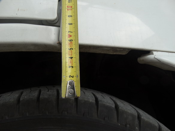

adesso quanti cm ci sono dalla gomma al parafango anteriore .
scusami, avevo capito avessi un x250...

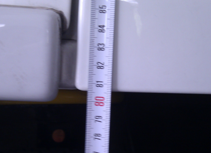

per quanto riguarda l'altezza del 244 ho solo quella da terra con le molle appena cambiate, la quale si attesta a 80.5cm image(2206).png
11,5 cm.
Da terra 76 cm.

scusami, avevo capito avessi un x250... per quanto riguarda l'altezza del 244 ho solo quella da terra con le molle appena cambiate, la quale si attesta a 80.5cm
ma sul 244 hai ruote da 16?  dove sei andato a cambiare le molle? che molle hai messo e se ti posso chiedere quanto hai speso? grazie
P.S. il mio (come da foto postate)  misura da terra 69-70cm   e circa 5 cm da gomma a parafango   ruote da 15

In risposta al messaggio di Walterxr del 03/12/2020 alle 20:20:04
11,5 cm. Da terra 76 cm.
Tu dopo cambiato molle hai cm 76 da terra, e cm 11.5 da parafango a gomma
 io  (come da foto allegate ho cm 69 da terra, e cm 5 da parafango  a gomma...i conti totornano perfettamente ti sei alzato di 5-6 cm... non capisco come Laikone sul 244 possa avere ben 80 e più cm..?  forse ha ruote da  16 ?

Il mio 244, ruota da 15, è a 71 cm. da terra, gomma invernale nuova a 4,5 atm. 15,30 Q. (attenzione che incide anche, peso, tipo e pressione gomma) non è alto, ma lo ritengo ampiamente nei limiti, probabilmente da nuovo era qualcosa in più,---- giusto fare i paragoni con un furgone da lavoro vuoto, basta considerare che un camper sarà sempre più basso.
I problemi di molla davanti, sono di 2 tipi eccessiva pendenza anteriore e sospensioni che vanno spesso a pacco,... poi basso non è un male per forza....con le variabili del caso: interventi che hanno alzato troppo dietro, ammortizzatori da sostituire, ecc....finchè non da questi problemi, io lascerei la molla come sta.
era qualcosa in più, giusto fare i paragoni con un furgone da lavoro vuoto, basta considerare che un camper sarà sempre più basso. I problemi di molla davanti, sono di 2 tipi eccessiva pendenza anteriore e sospensioni che vanno spesso a pacco,... poi basso non è un male per forza....con le variabili del caso: interventi che hanno alzato troppo dietro, ammortizzatori da sostituire, ecc....finchè non da questi problemi, io lascerei la molla come sta.
Se hai misurato da scarico più o meno sei come il mio che vedi in foto..il mio è perfettamente in bolla, ma per molle anteriori fiacche e balestra che lavora sempre in'arcata un po' in basso...non da problemi di tenuta o confort e non va a pacco, ma nei parcheggi sterrati specie montagna,ci vuole occhio,con poco tocchi sotto,e ll serbatoio acqua è sul punto più basso eppoi pure il motore non ha molti cm  di spazio sotto ..ideale sarebbe alzarlo 5-7 cm cambiando molle e aggiungendo foglio balestra...
Non avevo considerato che un camper, specie furgonato, ha sporgenze importanti sotto, questo è un altro buon motivo per alzare....nel mio caso (mansardato) non ci sono sporgenze particolari, dal sotto telaio, e non ho nemmeno problemi di toccare con lo sbalzo di 2 metri.
