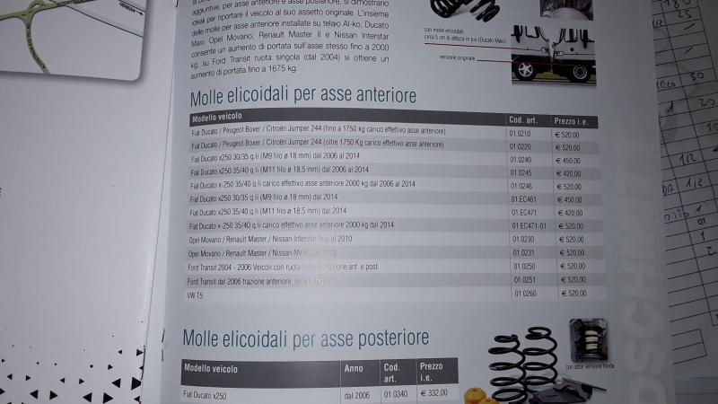

E156740A-0BD9-438C-A611-FF5B85527285.jpegSALVE HO UN CAMPER LAIKA KREOS 6009 DEL 2013 SU DUCATO X250 2300 E TELAIO ALKO, PENSO IL LIGHT MA QUELLO PIU’ “EVOLUTO” PERCHE’ OMOLOGATO A 3850 (E NON 3750),IN OGNI CASO SICURAMENTE NON L’HEAVY DA 4 T (IL MIO MONTA I CERCHI 15). A PIENO CARICO STO A 4100KG CIRCA DI CUI 1800 E PASSA DAVANTI…DIETRO HO ALZATO LA BARRA ALKO E SONO RIUSCITO A COMPENSARE MA DAVANTI SECONDO ME SONO UN PO’ BASSO ANCHE SE L A TENDENZA IN GENERALE DEI CAMPER SU FIAT  E’ QUESTA…IN TEORIA I FIAT SUPPORTANO 1800 KG MA SECONDO ME ALMENO 5 CM DI CORSA IN PIU’ SAREBBE COMODO,NON TORPPO OLTRE PERO’…NON VORREI SPENDERE CIFRONE ANCHE SE GLI AMMORTIZ. HANNO 4 ANNI (MA 30000KM) PENSAVO DI CAMBIARE SOLO LA MOLLA CON QUALCOSA DI PIU’ RINFORZATO,VOI CHE DITE?Spesa e dove prenderli? Avevo pensato alle goldschmitt m11 ma deve esserci un errore nel listino in quanto ne esistono almeno 2 modelli identici tranne che per il codice ..poi meglio m11 o quelle X 2000 kg? Infine X montarli devo smantellare un kreos o c’è una predisposizione ?
I CERCHI 15). A PIENO CARICO STO A 4100KG CIRCA DI CUI 1800 E PASSA DAVANTI…DIETRO HO ALZATO LA BARRA ALKO E SONO RIUSCITO A COMPENSARE MA DAVANTI SECONDO ME SONO UN PO’ BASSO ANCHE SE L A TENDENZA IN GENERALE DEI CAMPER SU FIAT  E’ QUESTA…IN TEORIA I FIAT SUPPORTANO 1800 KG MA SECONDO ME ALMENO 5 CM DI CORSA IN PIU’ SAREBBE COMODO,NON TORPPO OLTRE PERO’…NON VORREI SPENDERE CIFRONE ANCHE SE GLI AMMORTIZ. HANNO 4 ANNI (MA 30000KM) PENSAVO DI CAMBIARE SOLO LA MOLLA CON QUALCOSA DI PIU’ RINFORZATO,VOI CHE DITE?Spesa e dove prenderli? Avevo pensato alle goldschmitt m11 ma deve esserci un errore nel listino in quanto ne esistono almeno 2 modelli identici tranne che per il codice ..poi meglio m11 o quelle X 2000 kg? Infine X montarli devo smantellare un kreos o c’è una predisposizione ? ps: scusate il maiuscolo me ne sono accorto troppo tardi
La mia esperienza con le M11 sul mio Carthago è stata negativa ,mi sembrava di andare su una carriola ,ho provato anche le M9 ma nemmeno queste mi hanno convinto. Da qualche anno ho le molle/ammortizzatore ACS  della Alko e secondo me sono ottime,il camper si è alzato di 3/4 cm rispetto alle sospensioni € 5 ,( l'anteriore pesa 1800kg) ho telaio Light con ruote da 16. Ti sconsiglio di cambiare solo le molle ,secondo me molla e ammortizzatore devono essere in armonia tra di loro. Le ACS ( se non hanno modificato) costavano 1400€ montate. Saluti. Gianni
p.s. per modificare la sospensione anteriore sul Ducato bisogna smontare parte del cruscotto nei due lati sx e dx per accedere alla sospensione

Nessun esperienza ? Ho letto alcuni interventi molto contrastanti ... in ogni caso penso che un ammortizzatore che lavora stracarico sia peggio di uno con una molla un po’ più dura anche per il comfort... per lo smontaggio poi ammortizzatore nel kreos come si fa?? Si deve smontare cruscotto c’e Una predisposizione o cosa? Grazie

Che dire, per rimediare, pensare almeno di montare gli pneumatici da 16 in misura 225/75 116Q,ti aiuteranno come sospensione, visto che gli attuali 15' gonfiati necessariamente a 5.5at.ti fanno sembrare di essere su una carriola.
Poi rimane sempre il fatto che anche con le 16',necessita il dimagrimento.
Poi scusa ,ma alla revisione vai così ,4100kg?

Regola generale: in una sospensione se si rinforza la molla andrebbe adeguato anche l'ammortizzatore. Altrimenti la massa sospesa è poco frenata e tende a oscillare troppo a lungo.
Pochi gg fa avevo davanti un camper che a ogni cunetta si metteva ad andare su e giù almeno per 4 o 5 "cicli", anzichè fermarsi entro il 2° circa. In quel caso si trattava del posteriore, ma il concetto è lo stesso.
Inoltre: SE l'impianto frenante fosse davvero sottodimensionato (non lo so, ve ne accorgerete usandolo se "non ce la fa a frenare più di tanto" .. il mio frena bene, con 3100 Kg), passando a parità di freni dalle ruote da 15" alle 16" sarebbe lo ancora di più (l'efficacia max. cala circa del 7% con le 215,  del 9% con le 225 .. non è un'enormità ma tutto fa brodo).

Premessa : ho fatto nad ed ho le gomme 16 (116) ed il camper e’ omologato 38,5. 4100 e’ a pieno carico (acqua nafta viveri e persone sopra bici ecc)ripeto situazione limite normalmente sto al di sotto delle 4 t.. ora leggo le
risposte legate alle molle...aggiungo anche che
nn sono a pacco ed effet con le 16 e’ molto più morbido

OK. Intanto hai messo in sicurezza gli pneumatici, purtroppo per la sospensione anteriore, ci sono solo compromessi sul lato molle. a meno che non ti rivolgi ad uno specialista assetti che oltre le molle ti prepara ammortizzatori adeguati, comunque preparati per una bella spesa se pensi al toscano,
anche chi alla fine ha speso +di 8.000€ per un 4 vie pneumatico della VB non si è ritenuto completamente soddisfatto, si lamenta anche chi ha montato gli ultimi AlKo, certo spendere 100.000€ e poi mettere mano al portafogli, rode, pensa chi ne ha spesi inizialmente di più.
se non lo hai ancora fatto, prova con pressioni più basse, per 1800kg puoi spingerti fino a 4,3 at per indice 116, ma bisogna vedere la marca degli pneumatici, che in questo caso sono meglio quelli cargo di quelli camping,come le versioni invernali più morbide.
la mia valutazione,  avendo sofferto per lo stesso problema con il motorhome che si smontata ad ogni giunto o buchetta, quella accoppiata Fiat avanti e Alko dietro ha i suoi limiti, nel rispetto della omologazione 35ql a volte penso che il tutto Fiat è pure meglio, più semplice intervenire.

per le m11 la Trofa quindi dici che nn va bene ? Ripeto la sensazione mia e’ che e’ impuntato più del normale ma non a pacco... la mia esigenza sarebbe alzare di pochi cm il camper e avere un minimo di escursione attiva in più

Ciao, io ho montato le M11, ha alzato di quasi 5 cm il mezzo e l'ha migliorato notevolmente.
Non è certo una BMW Msport però si guida bene, non patisce più troppo lo sconnesso e non beccheggia quasi per nulla.
Dovessi ricominciare farei lo stesso: cerchi da 16 ed M11+rotazione barra alko posteriore.
I 41 q.li li vedo spesso anche io, nei primi 30000 km non ho visto alcun problema
