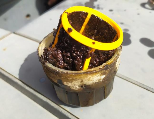

Il tubo di pescaggio del serbatoio carburante aspira sempre dal fondo... sia con il pieno che in riserva...
per farti un esempio pratico, questo é un filtro gasolio di un mercedes actros..
tieni presente chei nostri mezzi girano sempre con il pieno carburante e quando rientrano anche se hanno percorso solo pochi chilometri abbiamo l'obbligo di rifare il rifornimento... quindi da come puoi vedere anche con il pieno si sporcano perché aspirano sempre dal fondo...
