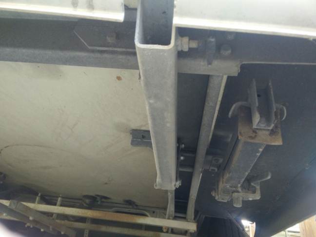

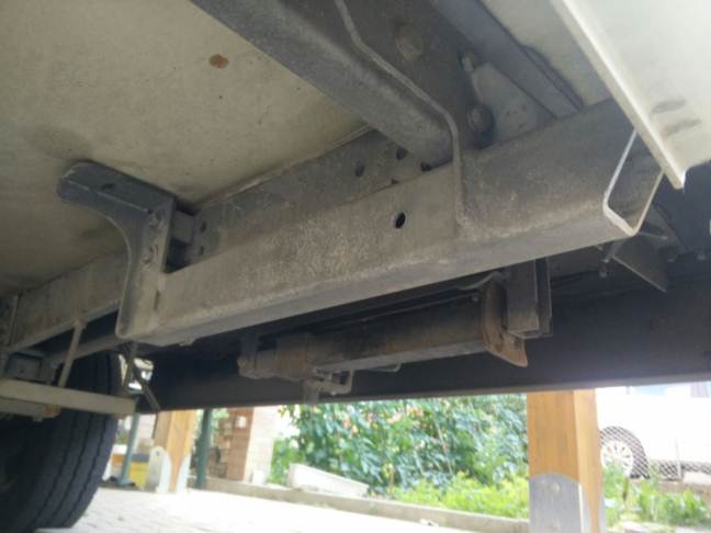

io ho comprato un tedesco sul mio laika e montato senza problemi,con telaio alko come quello della foto di iz..
Per il collaudo che documenti ti hanno chiesto?

i doc sono quelli consegnati assieme al camper + il certificato di montaggio dell'officina. Per i cablaggi ci sono delle centraline ormai standard e comuni che io infatti ho montato
