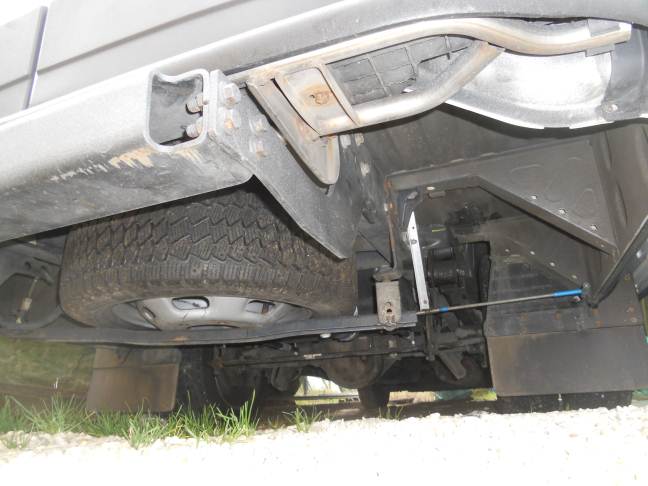

le ruote non servono a niente se ci vai a sbattere di brutto correndo il rischio di rompere qualcos'altro ,MA e dico MA se ti trovi a dover salire su un traghetto con la bassa marea ci sali con criterio e le RUOTE fanno il loro lavoro ,stesso discorso in caso di salite ripide ,è una questione di sapere esattamente cosa stai facendo . prova solo a pensare se "tocchi " con i longheroni diciamo in retro marcia ? e il posteriore di plastica come si comporta? invece due belle gomme in teflon morbido con cuscinetto e supporto magari costruito appositamente x funzionare senza essere troppo visivo credo sia una soluzione anche poco costosa . poi ognuno si comporta come meglio crede .
questo è l'attacco del gancio sul telaio e l'altezza da terra è sui 35 cm sotto alla traversa della palla .
loro lavoro ,stesso discorso in caso di salite ripide ,è una questione di sapere esattamente cosa stai facendo . prova solo a pensare se tocchi con i longheroni diciamo in retro marcia ? e il posteriore di plastica come si comporta? invece due belle gomme in teflon morbido con cuscinetto e supporto magari costruito appositamente x funzionare senza essere troppo visivo credo sia una soluzione anche poco costosa . poi ognuno si comporta come meglio crede .  questo è l'attacco del gancio sul telaio e l'altezza da terra è sui 35 cm sotto alla traversa della palla . carlo
Sicuramente le ruote potrebbero servire come antiimpuntamento, ma solo appunto a bassissima velocità. Però, per quella funzione, io preferirei due bei pattini realizzati con un piatto di ferro curvato, che comunque non fanno impuntare, scivolano sull'asfalto o sulla rampa del traghetto e sono piu robusti e semplici.
Se guardi dietro a moltissim bus turistici, hanno proprio due pattini del genere, e sono quelli che lasciano i solchi nell'asfalto nei tornanti di montagna.
Da te è veramente basso il gancio, per fortuna hai poco sbalzo, probabilmente i tuoi 35cm da terra con sbalzo ridotto, valgono come i miei 50cm da terra con 230cm di sbalzo risultando probabilmente un angolo di uscita simile.
Non lo dico per te che lo sai sicuramente, ma potrebbe esserci chi non sa la definizione di angolo di ingresso e angolo di uscita
In questa foto del mio camper, si vede disegnato in rosso, dietro l'angolo di uscita e davanti l'angolo di ingresso
Il mio è lungo 7m e con 230cm circa di sbalzo, è alto 3m e quindi anche se è alto 50cm da terra sotto al paraurti posteriore, alla fine l'angolo sarebbe lo stesso di un camper con sbalzo molto piu corto ma anche molto piu basso sotto.

Inserito il 04/12/2016 alle: 10:40:18
buona vista ma ingannevole visto che il piano dove poggiano le ruote è più basso e questo da un senso di poco , comunque sia hai perfettamente ragione sullo sbalzo posteriore e non vedo l'ora di sostituire gli pneumatici con quelli da 75 di spalla in questo caso il mezzo si alzerà di ulteriori 7 cm contribuendo in questo modo a evitare qualsiasi  " toccatina " . è vero che le corriere hanno questi scivoli ma è anche vero che il peso proprio è un affare non proprio delicato in caso di strisciate e eventuali ruote non resisterebbero a contatti laterali in caso di tornanti specie montani con i san pietrini in curva . invece come ho scritto le ruote sono una valida opzione e che in determinate occasioni fanno il loro lavoro ,naturalmente con le dovute accortezze che un camper delicato di suo obbliga a fare e tenere presente ogni qualvolta ci si trovi in situazioni particolari . x mia preferenza non mi comprerei mai un mezzo con forte sbalzo fermandomi a lunghezze sui 6,50/60 cm  con cupolino minimale e letti con basculante oltre a quello posteriore che supporta benissimo 4 /5 persone . naturalmente è un mio personale modo di intendere CAMPER + gancio traino . 200 o 230 cm di sbalzo sono misure che spopolano oggigiorno e i 7 metri sono ben visti dall'interno x la vivibilità in concessionaria ,in perfetto piano e veicolo completamente VUOTO ,poi come ben sappiamo il lato B si accascia e qui' cominciano i VERI problemi ,nel senso che x alzarlo aggiungiamo altro peso non proprio voluto ma indispensabile .

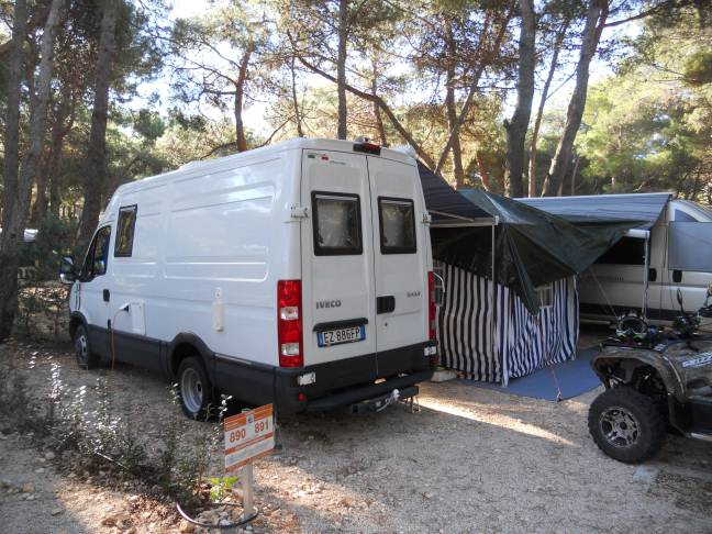

il mio camper ha due fogli di balestra ed è lungo 6 metri con pendenza vero l'anteriore x circa  6 / 8 cm ,il peso è poco superiore ai 3500kg ( 3580 ) comprensivo di tutto quello che è attinente a vacanza x una 20ntina di giorni e vestiario anche invernale x un non si sà mai .
qui' si vedono le ruote e i ferma rollio della fiamma ma non dà una idea dell'altezza .
di giorni e vestiario anche invernale x un non si sà mai .  qui' si vedono le ruote e i ferma rollio della fiamma ma non dà una idea dell'altezza .  carlo
Questa foto rende meglio, nell'altra sembrava molto basso.

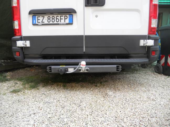

Gancio montato:
Ciao Massimo

se attacchi la sfera sopra alla traversa di supporto avrai un longherone liscio sotto , lo ho fatto ad un mio amico perchè toccava sempre il supporto gancio , se ribalti il tutto non hai appendici sotto e se dovresti toccare , tocchi tutta la traversa

Non era possibile montarlo piu avanti?
Da me lo avevano montato (in fabbrica) in un certo modo che sporgeva troppo, ma poi ho visto che c'erano altre forature, lo ho spostato usando gli altri fori e ho guadagnato un bel po.
Grazie della dritta.
 ce lo ha proposto anche chi lo ha montato, dopo la revisione...

Non era possibile montarlo piu avanti? Da me lo avevano montato (in fabbrica) in un certo modo che sporgeva troppo, ma poi ho visto che c'erano altre forature, lo ho spostato usando gli altri fori e ho guadagnato un bel po.   Tommaso IZ4DJI www.iz4dji.it
i fori lo portano in quella posizione, una volta fatto il collaudo, valuteremo se spostare sopra il gancio o far rientrare tutto, aggiungendo dei fori sulle staffe sotto
anche se la terza possibilità è quella di togliere tutto il blocco quando non serve il gancio. sono 4 viti....

i fori lo portano in quella posizione, una volta fatto il collaudo, valuteremo se spostare sopra il gancio o far rientrare tutto, aggiungendo dei fori sulle staffe sotto anche se la terza possibilità è quella di togliere tutto il blocco quando non serve il gancio. sono 4 viti.... CiaoMassimo
secondo me l'idea di fare altri 4 fori nelle due piastre laterali è la migliore, perchè se lo tieni piu avanti che si puo, cioè vicino alla traversa posteriore del telaio, non si vede quella brutta trave posteriore che rimarrebbe nascosta sotto al paraurti, e poi spostata avannti riduce lo sbalzo.
Mettere poi la "pipa" del gancio sopra anzichè sotto (con eventuale taglio del paraurti) migliora ancora le cose.
Smontare tutta la struttura del gancio ogni volta mi sembra una follia, non è un lavoro facile, servono dei martnetti idraulici per metterlo in posizione e lavorare stesi sotto. Io lo ho fatto per spostarlo, ma ci ho messo alcune ore.
Avere poi il gancio posteriormente ha anche altri vantaggi secondari. La gente parcheggia lontano e non ti si appoggia wink e poi dalla retrocamera la pallina rossa che copre il gancio mi aiuta a prendere le misure al centimetro.
Mai smontato nulla ne nel camper ne nelle auto, anzi, bloccata la parte mobile in maniera che non sia piu mobile, per evitare che la rubino.
