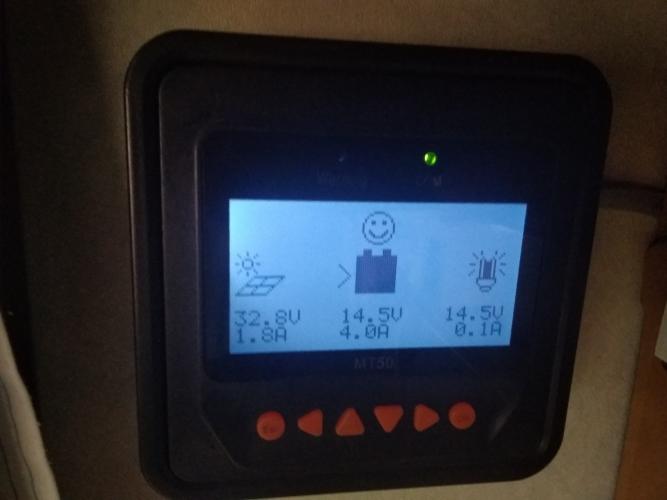

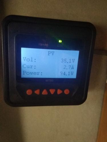

Per rendere col cielo coperto non servono pannelli "AD ALTO RENDIMENTO"...non fatevi rubare soldi dai venditori.
Servono tanti,tanti wattt e poi ancora wattlaugh
200 watt di supermarca con dicitura alto rendimento e simili, non renderanno mai e poi mai nemmeno lontanamente a 400 watt di un normalissimo monocristallino.
Il rendimento indica il rapporto tra watt e dimensioni: NULL ALTRO.
poi ce il coefficiente di temperatura,che é un altra cosa ancora.
L altro giorno, una settimana fa.
IMG_20200328_144411-1632x1224(2).jpgIMG_20200328_150415-1224x1632(2).jpgIMG_20200328_144444-1632x1224(2).jpg
Banale pannello da 300 watt domestico del costo attuale di 130/150 euro.
Va da se che con 600 watt gli amper sarebbero stati 8 e cosi via.
Meglio investire il denaro sui watt puri che su particolari qualità del pannello (a meno di avere particolari esigenze di spazio,peso etc...)
Specifico che con la stessa pioggerella,ma nuvole molto scure, il rendimento può calare anche a1 amper.
La qualità delle nuvole conta TANTISSIMO.

Scusami...ho riletto il mio messaggio...non avevo capito che parlavi dei toui pannelli. Il mio non è un attacco o una critica Solo una considerazione...mi sono accorto che forse sono stato un po brusco nello scrivere...
Nessun problema Hunter85, accetto consigli e critiche da tutti…..poi intanto faccio come voglio io laugh
I miei pannelli sono quelli neri monocristallini 190W in totale, regolatore MTTP con display che mi da tutti i dati del momento, poi se non c'è sole ho l'efoy comfort 140, ho sempre il cavo 230V e in viaggi particolari mi porto pure il generatore, anche se al 90% ha lavorato solo a casa in caso di  interruzioni programmate o meno da parte dell'Enel.
Sul nuovo (chissà quando me lo daranno…) ho anche la batteria al litio, pertanto dal punto di vista elettrico mi sembra di avere le spalle coperte, non ho tv solo pc e telefonini; partite a pinnacola con la moglie, libri, sudoku, enigmistica e le mie 2 schnauzerine; la stufa è diesel+elettrica (D6E) come nei precedenti 3 camper e con 2 bombole di gas ce n'è e avanza.
L'importante è che si sblocchi questa situazione, arrivi il mezzo e soprattutto si possa iniziare a girare…. senza rischiare il contagio.
