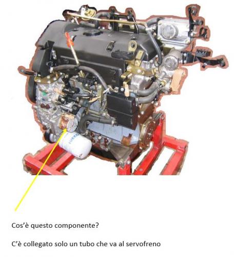

Controllando sotto il camper ho trovato un componente nel motore che non so cosa sia, chi mi aiuta?
Sotto la pompa Alta pressione.

Controllando sotto il camper ho trovato un componente nel motore che non so cosa sia, chi mi aiuta? Sotto la pompa Alta pressione.
La pompa del vuoto ! wink
Per il servofreno ! winklaugh

La pompa del vuoto ! Per il servofreno ! Ciao Gianfranco
Ti ringrazio,
ma le faccine mi fan pensare ad uno scherzo.
Giustamente devo dedurre che nei turbo non c'è depressione nel condotto di aspirazione e quindi serve una pompa.

Ti ringrazio, ma le faccine mi fan pensare ad uno scherzo. Giustamente devo dedurre che nei turbo non c'è depressione nel condotto di aspirazione e quindi serve una pompa.
Non è il fatto che sia turbo, anche negli aspirati, il motore Diesel NON ha farfalla, come nei benzina, quindi nel collettore di aspirazione non si genera depressione, il collettore di aspirazione è a pressione atmosferica (se aspirato) c'è soltanto flusso, ecco che hanno la necessità di generare la depressione con una pompa apposita ed esterna !

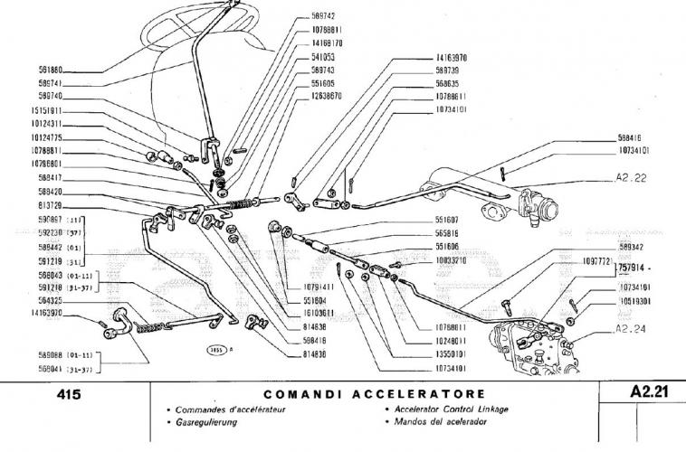

Anche il Trattore fiat 415 aveva una farfalla sul collettore collegata ala pompa gasolio, il mio era del '67 ma lì non serviva la depressione...
Ho trovato anche un esploso del motore Ducato 2500TD, dove lo chiama appunto depressore.
