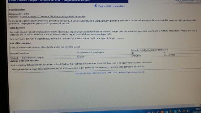

per favore, guardi : Ford Etis VIN : 15 P 08
i nuovi aggiornamenti!

É la soluzione ufficiale al problema "pistonite" per i camper fino a 5 anni fa.
Mercoledì dovrei far controllare il mio.

É la soluzione ufficiale al problema pistonite per i camper fino a 5 anni fa. Mercoledì dovrei far controllare il mio.
Un grazie di cuore per la preziosissima informazione che ci hai fornito ed un grazie anche ad Hunter6767, che ha confermato la notizia !
Sono questi i contributi che io mi aspetto di ricevere in questa discussione, più che le sterili dissertazioni del tipo "io non acquisterei mai Ford" o " se fosse successo a me, avrei fatto chissà quali sfracelli".
Ora speriamo di poterne sapere di più da Paolo61 !

Confermo la Confidenziale 15P08,
NON si Tratta di Alcuna soluzione Definitiva !
Và fatta una verifica sulla Taratura PCM.
Vanno verificate le versioni SW dei mezzi costruiti a Kocaeli dal 2006 al 2010, 2.4 e 2.2 per allestimento Camper (ma Tutti...solo che...per i Camper...come già facevo notare il problema sembra più...acuito!),
per il 2.4 la versione ultima è del 2011, per i 130 e 140 la versione deve essere verificata (ce ne sono state svariate).
Fino a 60° temp acqua, la mappa è univoca a quella dei Nuovi modelli anche 155 CV,
per gli "Amici" che ho ...visto, ed hanno già una mappa da me modificata, dico loro di stare Tranquilli, in quanto la loro mappa è Ancor più conservativa della Nuova od ultima proposta wink
In Buona sostanza...và a "Riparare" al Piede pesante dei camperisti, che tirano, che pestano a freddo...và ad aiutare TUTTI ad essere più dolci col motore, per i 2.2, evidentemente più...Spinti, và a ridurre anche la Prex gasolio nel valore massimo, e l'anticipo di Iniezione, diciamo che il mezzo...risulta più...Pastoso e Gommoso...OK ? wink

Io non sono in grado di dire se si tratta o meno di una soluzione definitiva, ma mi pare che con quella circolare Ford si sia esposta molto di più di quanto non abbia fatto sino ad ora e questo gli si potrebbe ritorcere contro, nel caso qualcuno dovesse aver intrapreso un'azione legale.
E se dopo tutti questi anni, hanno dovuto ammettere l'esistenza del problema, individuando una soluzione, ora sarebbe ancora più dura per loro - sotto il profilo legale - se la soluzione suggerita dovesse rivelarsi inefficace.
Poi se il mezzo, dopo la modifica, risulterà "più pastoso e gommoso", beh credo che sarà davvero il male minore !
Ma perchè cosa pensi che succederà ai milioni di veicoli del Gruppo Wolkswagen (compreso il mio !) che nel 2016 saranno oggetto di richiamo per ovviare al noto problema delle emissioni ?
Ci sarà molto probabilmente una penalizzazione nelle prestazioni, ma nel caso dei nostri camper - visto che si tratta di mezzi che non sono certo fatti per una guida...sportiva - ben venga una riduzione delle prestazioni, se la cosa dovesse servire a salvaguardarmi da una rottura dei pistoni.
Peraltro, per quel che mi riguarda, devo dire che avendo fatto i vari aggiornamenti della centralina, quasi certamente ho già l'ultima versione disponibile e, ciò nonostante, non mi pare di aver notato una riduzione delle prestazioni.

Confermo la Confidenziale 15P08, NON si Tratta di Alcuna soluzione Definitiva ! Và fatta una verifica sulla Taratura PCM. Vanno verificate le versioni SW dei mezzi costruiti a Kocaeli dal 2006 al 2010, 2.4 e 2.2 per allestimento
Camper (ma Tutti...solo che...per i Camper...come già facevo notare il problema sembra più...acuito!), per il 2.4 la versione ultima è del 2011, per i 130 e 140 la versione deve essere verificata (ce ne sono state svariate). Fino a 60° temp acqua, la mappa è univoca a quella dei Nuovi modelli anche 155 CV, per gli Amici che ho ...visto, ed hanno già una mappa da me modificata, dico loro di stare Tranquilli, in quanto la loro mappa è Ancor più conservativa della Nuova od ultima proposta In Buona sostanza...và a Riparare al Piede pesante dei camperisti, che tirano, che pestano a freddo...và ad aiutare TUTTI ad essere più dolci col motore, per i 2.2, evidentemente più...Spinti, và a ridurre anche la Prex gasolio nel valore massimo, e l'anticipo di Iniezione, diciamo che il mezzo...risulta più...Pastoso e Gommoso...OK ? Ciao Gianfranco
Tre curiosità, questo comporta anche una riduzione della potenza del motore quindi in definitifa delle prestazioni, oppure agisce solo nella fase iniziale prima del raggiungimento a regime e basta ? La seconda  ci son voluti 5 anni alla Ford per partorire questa pensata ? Visto che il problema colpisce prevalentemente i motori camperisti che differenza c'è con gli altri quelli montati sui furgoni per intenderci? ciaoo.

Scusate io che ho il 2200. 130cv del 2007 come devo comportarmi? Mi arriva un richiamo ufficiale?

A casa non ti arriverà nulla, cerca il sito Ford etis, nella sezione veicolo inserisci in numero di telaio del tuo Transit e controlla se hai delle azioni di richiamo in sospeso. Se hai come immagino da fare 1508 chiama un concessionario Ford e prendi un appuntamento per farla, non dovrai pagare nulla, tutto in garanzia anche se il mezzo ha 9 anni.
A me, comunque, sembra oltremodo strano che, a fronte di una vera e propria campagna di richiamo, non vengano informati i possessori dei veicoli interessati.
E che campagna di richiamo è ?
Un richiamo di cui non si deve sapere nulla ?
E a chi sarebbe rivolto: solo alla rete di assistenza (che, peraltro, si guarderebbe bene dall'informare la clientela) ?
In passato ci è stata spiegata la differenza che c'è tra un semplice aggiornamento della centralina ed una campagna di richiamo.
Posso capire la mancanza di informativa nel primo caso, atteso che chi non facesse l'aggiornamento non correrebbe particolari rischi, ma nel secondo - che è volto a scongiurare possibili gravi anomalie - mi sembra davvero assurdo che non si diffonda alcuna comunicazione ufficiale.
