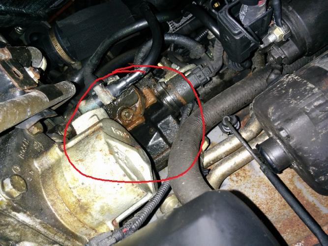

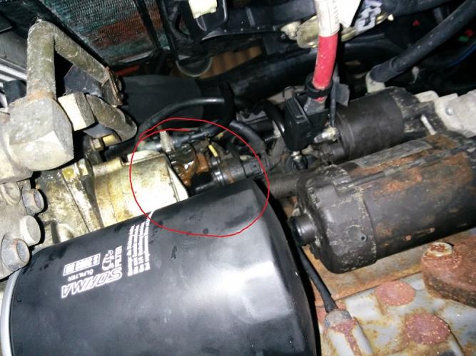

Ciao ragazzi ho una  piccola perdita da un "coso" sotto al motore guardandolo dall'alto lato sinistro e precisamente siamo sopra il filtro dell'olio, vi allego la foto cosi magari mi aiutare a capire quanto sia grave il problema, grazie

Non ho la tua stessa motorizzazione ma - per quello che posso capire - mi sembra che quella indicata sia la pompa alta pressione commom rail...
Un saluto da Vittorio (MI)

Quindi l'umido dovrebbe sapere da gasolio. io pensavo alla pompa dell'acqua. poi lo annuso grazie

toccando e odorando poi il dito l'odore tra olio e gasolio è diverso.

toccando e odorando poi il dito l'odore tra olio e gasolio è diverso, e anche la consistenza.
La pompa dell acqua dovrebbe trovarsi dal lato dove ci sono le cinghie, e li, anche se non capisco molto la foto, non mi sembra sia quella parte.

E' comunque abbastanza infrequente che perda una pompa common rail, se non è stata pasticciata. Oltretutto lavora  con pressioni molto elevate e la perdita potrebbe essere copiosa (di gasolio). Verifica prima di tutto quale fluido perde o trasuda (olio, gasolio, liquido raff.) L'olio unge, il gasolio puzza, il liquido raff. macchia di blu o rosso.
La perdita potrebbe anche imbrattare si' quel componente, ma provenire da altrove... nelle vicinanze. Guarda bene anche da sopra, lato sx vano motore. E' un 2,8 o un 2,3 l. ?

Il lato è il sinistro. Il motore è un 2.8

Mi associo, stessa motorizzazione e perdita da un anno, mi dà un fastidio avere una goccia in garage...
Cosa dicono gli esperti, meglio portare a vedere?

Ciao,è la pompa meccanica del rail...lo fece anche la mia poi smise da sola...chiesi lumi al mio pompista che mi disse che potevo andare tranquillamente ma se perde copiosamente è da revisionare

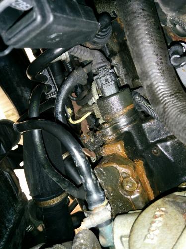

IMG_20171215_115515.jpgsembra acqua del Radiatore. Booo
