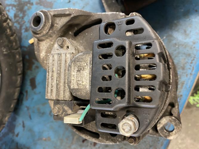

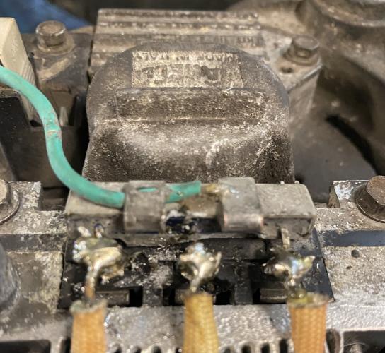

Magari fossi giovane:-))), comunque ho tirato giù lalternatore, perché più rognoso, il motorino lo ritengo più facile da sistemare…
lalternatore ha la piastra diodi in corto, l’ho già smontata… ne ho in altra identica di un vecchio alternatore( diverso negli attacchi) potrei ripararlo… ma ho visto che nuovo costa 70 /80 euro… cosa faccio riparo o sostituisco??

Magari fossi giovane:-))), comunque ho tirato giù lalternatore, perché più rognoso, il motorino lo ritengo più facile da sistemare… lalternatore ha la piastra diodi in corto, l’ho già smontata… ne ho in altra identica
Per quella spesa se è il costo dell'intero alternatore sostituisci.
perché l'alternatore vecchio poi avrà i cuscinetti che fanno rumore e magari altre magagne ecc.
Puoi ripararlo e ti fai un'esperienza e può andare bene come ricambio.

Ho verificato bene … 70 /100 euro da 45 A , di marca cinese… Marelli o Bosch quasi 300 … vado a ripararlo :-)

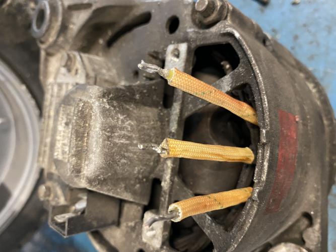

Per ora ho tamponato in questo modo, poi in un oretta si può sempre sostituire, anche in viaggio.05FCC567-44AE-495B-BA40-5D1F3840C48A.jpegho cambiato l’isolamento
97645145-E895-4417-9DF3-346DCA0D52BB.jpeg6247CD9F-F418-48A1-B31D-D72ACC8561B5.jpegnessuno può dire quanto durerà…
