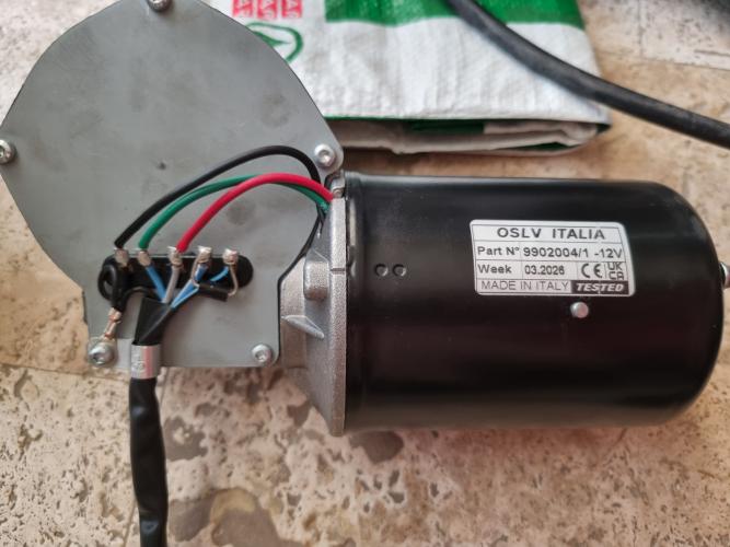

Ciao aggiorno tutti, dopo innumerevoli ricerche e quando ormai avevo perso le speranze grazie alla società It@ltXXX ho avuto riferimento ad un ricambista italiano (bresciano) che si occupa di ricambi compresi i motoriduttori. Gentilissimi, mi hanno confrontato il pezzo e confermo che è un OSLV modello 9902004/1 12v, che ho acquistato da loro, già installato e che funziona perfettamente.
Non voglio fare alcuna pubblicità - per quanto meritata ad entrambe le società - ma lascio questo post per chi si troverà nella mia stessa situazione. Spero di non fare danno a nessuno.. e grazie ancora per i consigli della community.
Non vi dico la soddisfazione di quanto il tergicristallo del caro Laika è tornato a funzionare.
