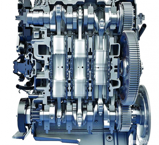

Per ora mi tengo il Daily 35c21 come motore
e ancora per molti anni , vedrò di trattarlo con i guanti
e rifornirlo di Castrol di ottima annata.
Poi quando sarà disponibile , in funzione in USA
sui Ford F150 picup
https://youtu.be/usmauFigpzk?t=6
cercherò un camper con quel motore a
2 tempi e 3 cilindri- e 6 pistoni
che promette cose quasi miracolose sia
di consumi che di inquinamento.
Con una riduzione anche di -15% di emissioni di CO2 e fino a -90% di NOx questo motore diesel ha emissioni paragonabili a quelle di un motore alimentato a gas naturale
Achates motor
https://www.newsauto.it/guide/m...
https://youtu.be/4ehfzTZrJww?t=5
Modificato da franco49tn il 01/11/2020 alle 17:22:02

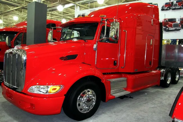

E' in "giro" per gli USA anche su alcuni tir
Peterbilt per consegne a lunga percorrenza
Tra i primi motori prodotti da  Achates Power è un  10,6 litri a gasolio rivolto specificatamente alle motrici degli autotreni che eroga  450 cv con una coppia di 2372 Nm, ma con una riduzione del  -15% di CO2 e del  -90% di NOx rispetto alle norme federali anti inquinamento.  Questo motore sarà montato dal 2019 su  motrici Peterbilt delle aziende  Tyson Foods e  Walmart che le utilizzeranno quotidianamente per le loro consegne in California.  Inoltre, Achates Power sta collaborando con  Cummins Inc., uno tra i maggiori produttore al mondo di motori diesel, per realizzare una versione militare del motore a  4 cilindri (8 pistoni) da  14,3 litri da montare sui tank  Bradley.
E come consumi dicono che il Ford F 150 che prima consumava
oltre 13 lt/100km , con il nuovo 2 tempi si accontenti di soli 6,4 lt/100km.
