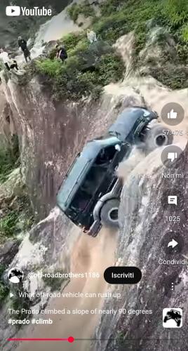

Frank Blue
Frank Blue
15/04/2023 1854
Inserito il 17/07/2025 alle: 19:23:58
Quel tipo di gare "hill climb" sono fatte sfruttando l'inerzia/forza centrifuga (immaginando la collina come un semicerchio).
Sostanzialmente si sfrutta la componente di velocità orizzontale (tangenziale) guadagnata nel primo tratto per fere in modo che la forza apparente lungo la traiettora circolare tenga l'auto incollata alla "strada" in virtà delal formula v^2/r.
E' lo stesso principio del giro della morte o ottovolante, ma interrotti prima rallentando quanto basta per scavalcare il bordo della collina. A questo viene aggiunta al tecnica a zigzag, che funziona solo se si riesce a usarla per mantenere o aumentare la vel tangenziale (vista in sezione). scambiandola con quella "laterale (vista dal cielo).
