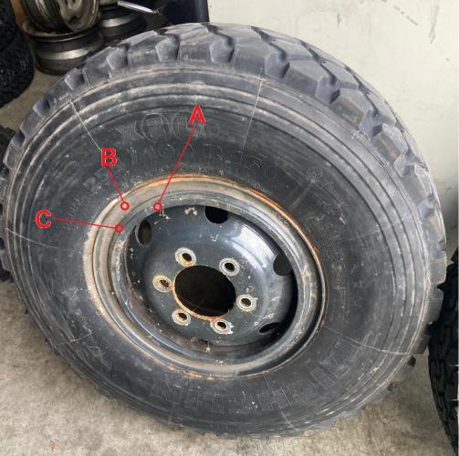

Ma nei 4x4 "rugged" ci sono anche altre cose importanti, ecco perché i cerchi devono essere in acciaio e non in lega leggera.
Il cerchio "A" comprende il 98% del metallo che compone il cerchio e cioè il cilindro col suo il bordo verticale interno.
Poi c'è un disco "B" che entra ed esce libero che permette di togliere e mettere lo pneumatico senza sforzo e senza attrezzatura.
Infine l'anello "C" blocca tra loro "A" e "B" creando un cerchio SCOMPONIBILE perfettamente bloccato in un unico oggetto.
Un anello in gomma a sezione triangolare permette allo pneumatico di fare tenuta non sul bordo esterno ma sul cilindro, li produce anche Michelin.
In caso di foratura sono delle tubless, quindi con questo Kit
posso ripararla, ma nel caso che il danno sia serio oppure sul fianco, posso smontare il cerchio scomponibile e agire dalla parte interna dello pneumatico utilizzando questo toppe e del mastice vulcanizzante.
La possibilità di smontare, riparare o cambiare lo pneumatico addirittura senza dover togliere la ruota dal mezzo, permette di affrontare più serenamente anche i percorsi più accidentati...
Niente cerchi in lega leggera, solo in acciaio, scomponibili e anche tubless.

Ma nei 4x4 rugged ci sono anche altre cose importanti, ecco perché i cerchi devono essere in acciaio e non in lega leggera. Il cerchio A comprende il 98% del metallo che compone il cerchio e cioè il cilindro col suo il
bordo verticale interno. Poi c'è un disco B che entra ed esce libero che permette di togliere e mettere lo pneumatico senza sforzo e senza attrezzatura. Infine l'anello C blocca tra loro A e B creando un cerchio SCOMPONIBILE perfettamente bloccato in un unico oggetto. Un anello in gomma a sezione triangolare permette allo pneumatico di fare tenuta non sul bordo esterno ma sul cilindro, li produce anche Michelin. In caso di foratura sono delle tubless, quindi con questo Kit  posso ripararla, ma nel caso che il danno sia serio oppure sul fianco, posso smontare il cerchio scomponibile e agire dalla parte interna dello pneumatico utilizzando questo toppe e del mastice vulcanizzante. La possibilità di smontare, riparare o cambiare lo pneumatico addirittura senza dover togliere la ruota dal mezzo, permette di affrontare più serenamente anche i percorsi più accidentati... Niente cerchi in lega leggera, solo in acciaio, scomponibili e anche tubless. Posso portarmi di scorta anche dei semplici e più leggeri pneumatici invece di ruote complete, l'idea è quella di tenere una ruota di scorta completa e un  leggero pneumatico vecchio avvitato sotto il telaio, da qualche parte... Quei cerchi, dopo riverniciati, sono molto più belli.
Esistono cerchi in lega beadlock scombonibili. Poi, se per te non sono abbastanza rugged...
È il tamburo del freno maggiorato che non lascia spazio per dei cerchi in lega abbastanza robusti.
Sono iscritto ad un gruppo di possessori di Daily 4x4, nessuno usa dischi di alluminio e chi ci ha provato ora monta cerchi in acciaio.
Ciao, hai i dati tecnici per quei cerchi?
Altezza 16?
Canale'
a vederli sembrano 6x170x130 (6 fori, interasse 170, centraggio 130) sarebbero come i miei ma a me sembra che il 4x4 delle serie precedenti li avevano diversi
Offset?
13/01/2006 25360
Inserito il 17/11/2025 alle: 18:57:11
In risposta al messaggio di rubylove del 17/11/2025 alle 18:48:02
Ciao, hai i dati tecnici per quei cerchi?  Altezza 16? Canale' a vederli sembrano 6x170x130 (6 fori, interasse 170, centraggio 130) sarebbero come i miei ma a me sembra che il 4x4 delle serie precedenti li avevano diversi Offset?
Canale 6,5"
R16
Le forature non sono compatibili con i Daily recenti.

Canale 6,5 R16 Le forature non sono compatibili con i Daily recenti.
Anche io sapevo così ma vedendo il cerchio sembra un 6X170X130 ma mi sbaglierò
I cerchi moderni hanno il foro centrale più grande e non posso usarli, non ci sono dei bulloni a testa conica ma dei dadi piatti, quindi il peso lavora sul buco centrale che deve essere preciso rispetto al mozzo.
Se riesco a omologare le 265/75 r16, questi con gola 6,5" vanno bene.

I cerchi moderni hanno il foro centrale più grande e non posso usarli, non ci sono dei bulloni a testa conica ma dei dadi piatti, quindi il peso lavora sul buco centrale che deve essere preciso rispetto al mozzo. Se riesco a omologare le 265/75 r16, questi con gola 6,5 vanno bene.
si i vecchi hanno la centratura più piccola, i nuovi sono o 6x170x130 ma quelli da 50 qli in su hanno il 6x205 (non mi ricordo la centratura)
le colonnine con dado sono robuste ma non sono un gran che come precisione, i fori hanno un po di gioco e quando il cerchio di centratura fa un po di tolleranza possono vibrare, meglio i bulloni conici, ho ovviato a questo problema facendo fare 3 boccoleche entrano precise nelle colonnine e che eliminano quel gioco che hanno in origine
Intendi dire cerchio con canale da 6,5 con gomma 265?
io ho omologate le 255 85 16 che sono ottime ma ci vorrebbe come misura il cerchio da 8 e pur facendolo fare, non passa per via del braccetto superiore che tocca, forse il 6,5 andrebbe bene ma pensavo all 235 85 16 (che ho omologata)
Questa cosa dei cerchi mi pare strana, se vedi le tabelle per una 255 ci vuole un cerchio da 8, eppure tante persone che conosco hanno le 255 su cerchi da 6,5/7 (soprattutto defender) ma anche un mio amico con un daily carabinieri ha le 255 con cerchio da 6,5 o 7 (non si ricorda bene ma me lo fa sapere)
