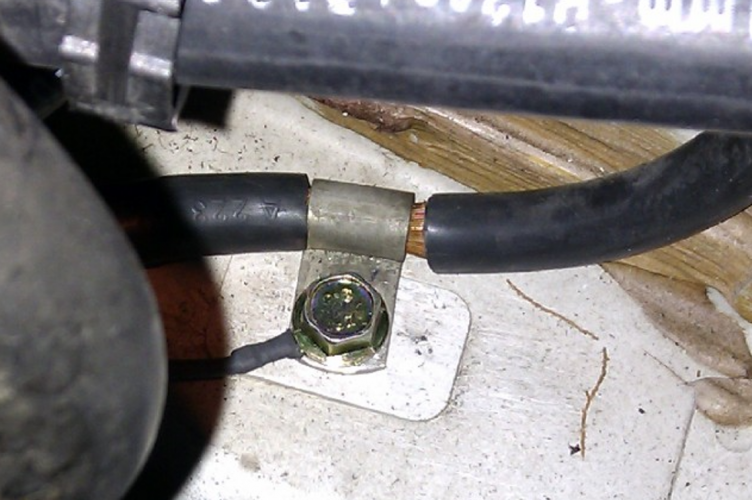

Inserito il 24/06/2024 alle: 16:50:15
In risposta al messaggio di eta beta del 23/06/2024 alle 11:49:00
Buongiorno a tutti,ho una domanda sui collegamenti batteria telaio Ducato 244 ,8jtd del 2004. In pratica,probabilmente si è ossidato il collagamento del cavo negativo(massa) nel punto di collegamento al telaio.
Purtroppo non riesco a trovare dove il cavo va a finire,in che punto.Parto dalla batteria e seguo il cavo fin sotto la batteria ma poi non vedo dove sia collegato. Il negativo del motorino di avviamento è a posto (il motorino gia regolarmente) ma tutto il resto non funziona,manca appunto il negativo(massa) Effettuato un ponte tra il negativo batteria e telaio cabina,tutto ok.Ma vorrei se possibile ripristinare il collegamento. Grazie a chi mi dara' indicazioni.. Saluti Eta Beta
ci sono più punti in merito.
Dalla batteria motore il cavo arrivo sul parafango proprio sotto alla batteria.
qui per intenderci.
Svita il bullone, pulisci bene con una spazzola da ferro, cambia il bullone, pulisci con un detergente contatti e rimonta tutto.
Chiave di 13, bullone M8

Inserito il 28/06/2024 alle: 11:57:36
In risposta al messaggio di Laikone del 24/06/2024 alle 16:50:15
ci sono più punti in merito. Dalla batteria motore il cavo arrivo sul parafango proprio sotto alla batteria. qui per intenderci. Svita il bullone, pulisci bene con una spazzola da ferro, cambia il bullone, pulisci con un detergente contatti e rimonta tutto.  Chiave di 13, bullone M8
Orbene,grazie anche a te Laikone,per l'indicazione.Ad oggi purtroppo non sono ancora riuscito ad andare al camper per verificare,ma sotto la batteria avevo gia' guardato (per quel poco che si vede) e non avevo trovato niente.
Quello che vedo nella tua foto l'ho visto su un altro modello ,in cui in effetti si vede il cavo che va sotto la batteria e si collega al parafango.(cavo unico dal negativo)
Nel mio camp. dal negativo partono due cavi distinti,uno molto grosso,penso da 20mm,ed uno piu' piccolo,da 10/12 mm.
Il piu' grosso,presumo vada direttamente al motorino di avv.(infatti gira regolare),il secondo alle masse dell'impianto.
Purtroppo tra tubi ecc,non riseco a seguirlo dove va a terminare. Grazie,comunque riguardo.

Inserito il 03/07/2024 alle: 12:11:19
In risposta al messaggio di oigroig del 28/06/2024 alle 14:07:55
Buongiorno  X seguire il cavo di massa e pulire la nassa sulla carrozzeria del  ducato 244 bisogna togliere il faro ant  Senza rompere  la boccola in plastica che si aggancia sulla carrozzeria e togliere la vite con chiave da 13 e pulire base lella lamiera e base del cavo e casomai cambiare la vite Saluti Giorgio
Ecchime,buongiorno a tutti.Orbene siamo riusciti ad andare al mezzo,anche detto camper,e verificare lo stato di fatto,e grazie alle vostre indicazioni,ho potuto verificere che.
La foto di Laikone corrisponde a quanto trovato,e le altre indicazioni sono tutte corrette.
In particolare,quanto indicato da oigrog,in quanto,senza smontare il fanale,il bullone della massa non è raggiungibile,salvo avere una chiave a snodo molto lunga,che io non ebbi.
Quello che mi ha "fregato",è che dal morsetto del negativo,oltre al cavo indicato,ne parte una altro da 10mm,che a questo punto mi domando dove vada e a cosa serva.Forse il negativo che va alla centralina servizi cellula?.

31/03/2004 20946
Inserito il 03/07/2024 alle: 15:52:02
In risposta al messaggio di eta beta del 03/07/2024 alle 12:11:19
Ecchime,buongiorno a tutti.Orbene siamo riusciti ad andare al mezzo,anche detto camper,e verificare lo stato di fatto,e grazie alle vostre indicazioni,ho potuto verificere che. La foto di Laikone corrisponde a quanto trovato,e
le altre indicazioni sono tutte corrette. In particolare,quanto indicato da oigrog,in quanto,senza smontare il fanale,il bullone della massa non è raggiungibile,salvo avere una chiave a snodo molto lunga,che io non ebbi. Quello che mi ha fregato,è che dal morsetto del negativo,oltre al cavo indicato,ne parte una altro da 10mm,che a questo punto mi domando dove vada e a cosa serva.Forse il negativo che va alla centralina servizi cellula?. Ma,come dice Grinza,non ci sono piu' gli Eta Beta di una volta,infatti ,dovendo fare il tagliando,porto il mezzo in officina e demando al meccanico di smontare faro,bullone,ecc. Purtroppo la mia schiena è messa maluccio,e anche lo sforzo per svitare il perno,micrea problemi. E  mi auguro di riuscire a guidare.... L'auto riesco,no buche,mi raccomando! Grazie e un saluto a tutti.Ciao Eta Beta
confermo, per svitare quel bullone ti servirebbe una chiave snodata lunga di 13
