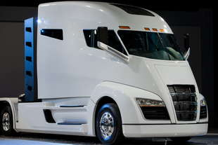

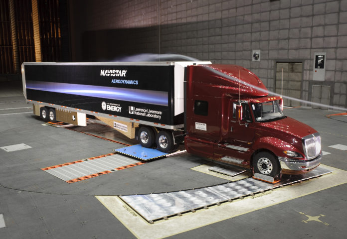

In effetti durante i quasi due mesi passati nel 2019 in US
e visitati 12 stati moltissimi o quasi tutti  gli autosnodati
avevano :
Cabina con muso prolungato e molto sagomata
Minigonne alla motrice fino a 5 cm da terra
Pannelli aggiuntivi tra la ralla e le ruote posteriori
sagomate e fino quasi a terra
Alette posteriori anti drag sporgenti dal limite post. di quasi un metro
sia di lato che sul tetto e trattenute da trapezi e parti elastiche.

Già una ventina di anni fa on prima quando ci fu una crisi petrolifera fecero studi aerodinamici sui camion nel tentativo di abbassare i loro consumi ( mi sembra consumano 30% ) e a parte tutte le costruzioni raccordi laterali ricordo la creazione allungamento parte posteriore per ottimizzare i consumi ma dovento rispettare la lunghezza del camion 12metri per non perdere capacità di carico tale allungamento c'era solo in corsa come si fermava la struttura si afflosciava Tutto fu abbandonato visto che il risparmio ci sarebbe stato solo a velocità sopra i cento ma allora dovevano intervenire sulla meccanica cominciando dai freni...ecc...eccc
