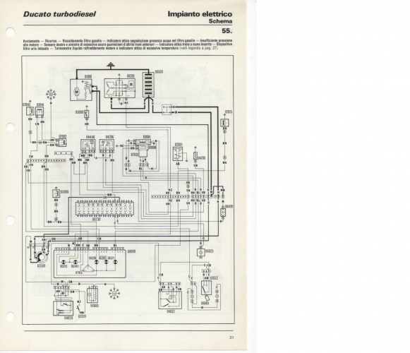

Inserito il 28/03/2020 alle: 12:33:57
I fusibili sembrano tutti integri, e poi sulla legenda della scatola fusibili non è menzionato il fusibile della pompa... Poi da uno schema elettrico che ho scaricato il cavetto dovrebbe essere quello rosa/nero... ti risulta?
Allego foto...
e poi dopo quel giorno l'ho usato ancora ed è partito tranquillamente come sempre, se fosse stato il fusibile non sarebbe più partito....

Inserito il 28/03/2020 alle: 12:44:44
In risposta al messaggio di tipino del 28/03/2020 alle 12:33:57
Allego foto... e poi dopo quel giorno l'ho usato ancora ed è partito tranquillamente come sempre, se fosse stato il fusibile non sarebbe più partito....
non sono in grado di aiutarti ,non sono un elettrauto, cerca di trovare il motivo per cui non arriva corrente al solenoide, Alla pompa arriva il cavo rosa , controlla che non abbiano preso corrente  per qualche accessorio  da quel cavo .

Inserito il 28/03/2020 alle: 12:47:38
Alla mia pompa arriva il rosa/nero...comunque grazie ugualmente...ciao.

Non saprei, ma sullo schema che ho postato è il cavo rosa/nero che và dall'accensione all pompa ed infatti questo ho seguito. Il problema è stato il cavetto dello stacca pompa che si è spezzato e ha fatto anche corto rovinando tutto il cavetto rosa/nero...possibile che il cavo corrente per la pompa e la  scheda che regola il termo riscaldatore non sia protetto da fusibile?? Io, lungo la linea non ne ho trovati....
