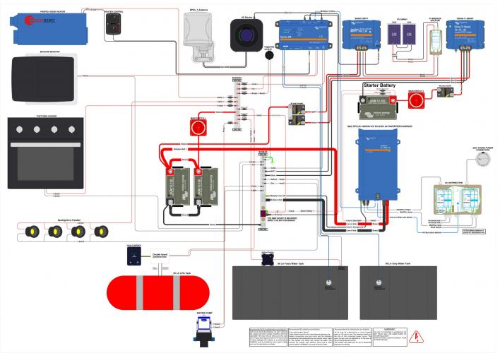

Inserito il 21/04/2025 alle: 22:55:32
Lasciamo stare il fatto che sia uno schema Victron, e' uno schema abbastanza semplice ma, rappresenta comunque un impianto isolato su un camper quindi, senza alcun collegamento negativo (-12V) al telaio, peraltro, gli impianti elettrici nelle cellule dei camper sono inizialmente tutti così, l'eventuale collegamento con un sostanzioso cavo per portare il negativo della BS al telaio avviene sempre in seconda fase e' solo se occorre.
E' un'ottimo schema di base per chi volesse camperizzare un furgone ad esempio,
