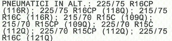

Questo è riportato sul mio libretto del camper Hymer. Forse già lo sapevano?
