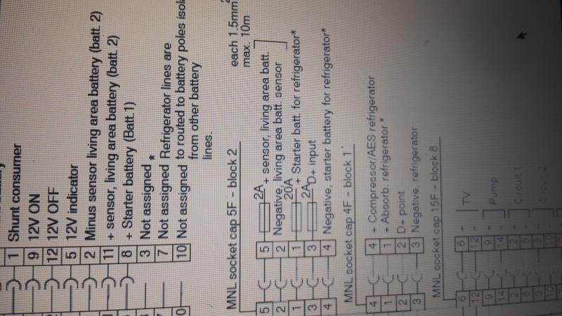

Inserito il 25/07/2017 alle: 09:36:30
Ragazzi è un casino. .. non riesco a trovaRe il fusibile da 2 A citato nelle istruzioni

Inserito il 27/07/2017 alle: 13:15:58
In risposta al messaggio di bubu261005 del 25/07/2017 alle 09:36:30
guarda bene sotto i sedili, anche quello passeggero. (il mio è li)

Inserito il 27/07/2017 alle: 14:23:23
Sì uno c'è  lo ho trovato ma è buono.

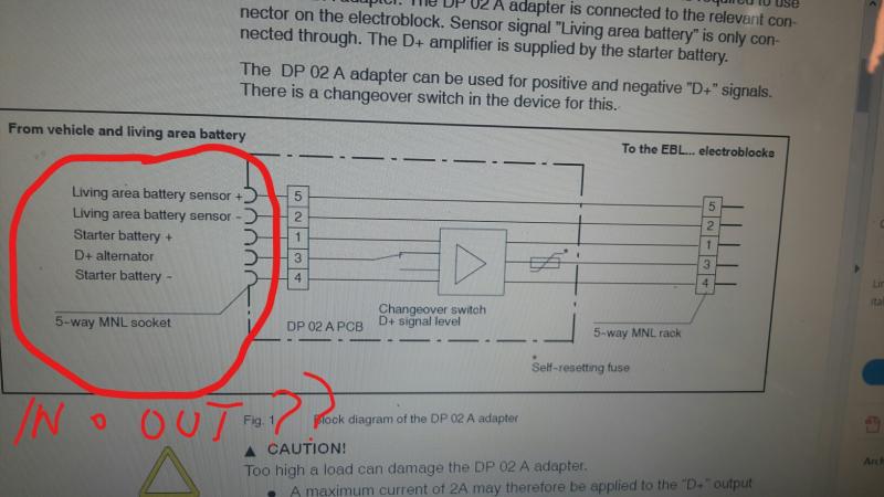

secondo me è questa...
bubu261005
bubu261005
02/02/2007 165
Inserito il 29/07/2017 alle: 11:26:20
In risposta al messaggio di bubu261005 del 27/07/2017 alle 14:23:23
Sì uno c'è  lo ho trovato ma è buono. secondo me è questa...

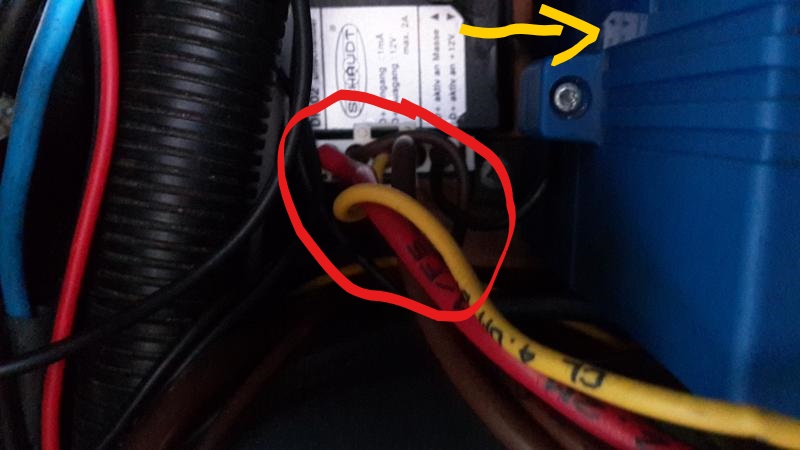

allora la parte cerchiata di rosso va alla cellula, dal  filo giallo segnato come d+  presi a suo tempo il d+ per la parabola senza problemi...
la parte gialla va alla centralina e ci sono gli stessi fili degli stessi colori...
non mi e chiaro pero' se la parte rossa sia l'uscita o l'ingresso inquanto sullo schema della centralina (foto sopra) mi da input d+ che poi e' collegato pari pari al d+ del frigo del blocco 1

Inserito il 29/07/2017 alle: 11:54:50
In risposta al messaggio di bubu261005 del 29/07/2017 alle 11:37:49
Da schema direi IN, altrimenti il diodo...nell'altro senso NON darebbe continuità ! Ed è segnato come Entrata segnale ! wink
Gianfranco

Inserito il 29/07/2017 alle: 12:26:25
Eh si Gianfranco. .. da un controllo fatto ora, quel filo giallo non è  quello che va al frigo ma bensì arriva da qualche parte lato motore. ..domattina smonto qualcosa  x vedere dove va... può essere che vada alla scatola fusibili sotto sedile conducente..

Inserito il 29/07/2017 alle: 18:34:55
In risposta al messaggio di Speedy3 del 29/07/2017 alle 11:54:50
Da schema direi IN, altrimenti il diodo...nell'altro senso NON darebbe continuità ! Ed è segnato come Entrata segnale ! Ciao Gianfranco
Quello non è il sinbolo di un diodo ,è di un amplificatore non invertente.
Speedy3
Speedy3
Inserito il 30/07/2017 alle: 12:32:31
In risposta al messaggio di T i t a n del 29/07/2017 alle 18:34:55
Ottimo, Grazie wink
Ha quindi un senso...il collegamento, o dè indifferente ?
Immagino...ne abbia uno, quello dello schema, o si comporta differentemente? blush

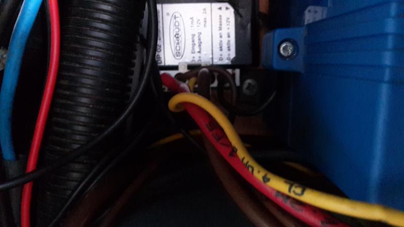

Inserito il 30/07/2017 alle: 15:23:25
Allora stamani ho smontato mezzo camper e il filo giallo (quello cerchiato di rosso arriva sotto il cruscotto lato passeggero e con un fastom si collega au un filino marrone e verde del ford... dovrebbe essere l famoso d+... provato col tester da 0 v... provata tensione sull'alternatore a motore acceso da + 14,5... provati tutti i fusibili uno a uno tutti buoni...

Inserito il 30/07/2017 alle: 20:30:36
In risposta al messaggio di bubu261005 del 30/07/2017 alle 15:23:25
Allora il filo giallo che si collega a quello marrone e verde del ford , a motore acceso diventa una massa... ora mi domando può quell'adattatore dp 02 farmi uscire un segnale positivo utile alla centralina e alle utenze? Grazie
